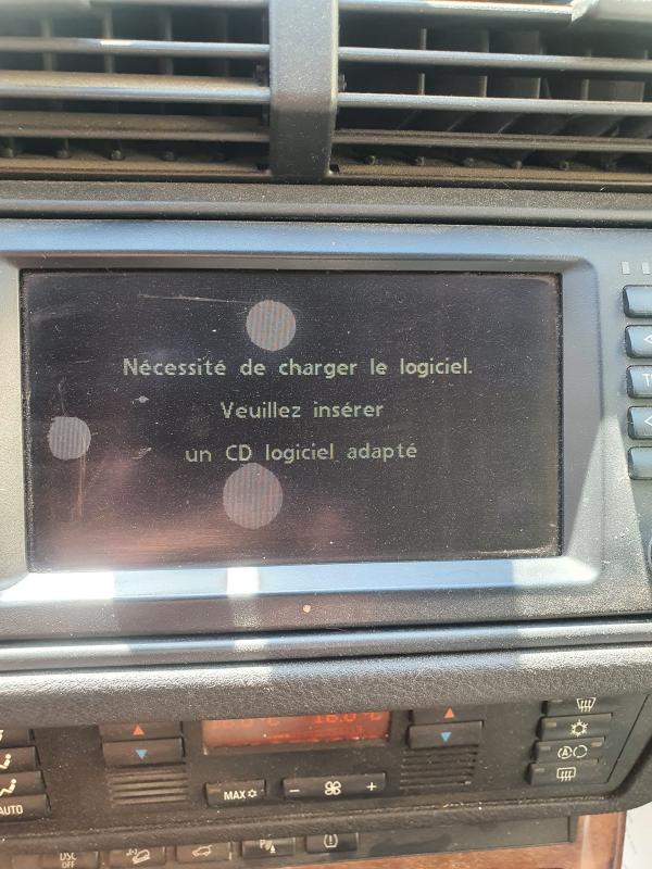

ca fait un moment que je suis pas venus dans ces pages cause que j avais pas de soucis avec mes voitures et ca depuis un bon bout de temps ....Mais samedi dernier en partant en weekend sur Lyon en demarant le X5 j'ai eu cet affichage sur l écran du GPS de la voiture
Ayant déjà eu ce même autoradio sur mon premier X5 et sur mon ancienne E39 je n avais jamais vue ce genre de message
De plus la radio fonctionne ...je peu changer les station au volant je peu utiliser le tel en blutooth et je peu passer sur les cd dans le coffre mais plus d affichage du GPS .....
de la j'ai penser a une mise a jours du MK4 et j'ai recuperer une mise a jours sur la version V32 mais l instalation rejette le cd
Si kkun a une idée a me proposer car la je beug .....en plus je suis une quiche en informatique ...

En fait j'ai l impression que le logiciel de base a disparus....
J'ai passer le cd de mise a jour V30 vers V32 et il est rejetter ...il me demande le cd du logiciel....

J'ai resolu mon soucis ...j'ai trouver sur ebay une autre mise a jours du système MK4 V30 vers V32 pour une dixaine d euros
en premier lieux le lecteur a rejetter le dvd mais quand j'ai voulus le retirer il a ete a nouveau aspirer par le lecteur et la pendant une dixaine de minutes une barre de progression est apparus sur l écran et du coup mon système d affichage c'est remis en marche avec en prine un nouveau logo bmw a l allumage

Sur ma BM E46 330i cab de 2002 :
En travaillant sur mon problème de PDC qui ne fonctionne pas (pb pas d'alimentation sur le gong) , avec BMW SCANNER 1.4 , j'ai travaillé sur le module IKE et j'ai malencontreusement fait une "unit software restart" et depuis j'ai exactement le même message que toi et les mêmes symptômes !
Dois je faire comme toi acheter un cd installation ? ou une autre manip ?

J'ai commandé un cd gravé aussi sur EBAY : le 1er n'a pas fonctionné . :no:
J'en ai recommandé un autre à la même personne (bien sympa et très à l'écoute) en lui demandant de le graver A VITESSE LENTE et là au bout de plusieurs manip, cela a refonctionné correctement : ouf

Question bete... cd ou DVD? La version DVD peut parfois être vérrouiller pour empéché le changement. Si c'est CD, je pencherai pour un optique en fin de vie et selon la version (MK3 si je me souviens bien) il y a possibilité de passé au DVD. Attention les version de lecteur MK1 et 2 ne sont pas compatible pour ce changement.

C'est une version MK3
Depuis que j'ai chargé le CD gravé (à vitesse lente) mon écran refonctionne très correctement, pas de bug : tout OK
Donc résolue par remplacement du cd de guidage.
