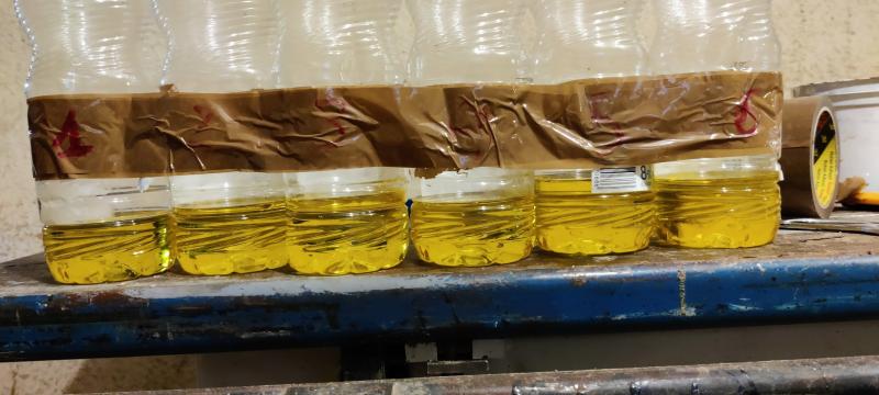

Photo du résultat retour GO des injecteurs

Messages : 23627
Cette odeur, s’apparente plus à du LDR chaud, ou de l'huile brulé même si en théorie la couleur n'est pas la même
Voir du GO imbrûlé, ce sont trois odeurs très distinct l'une de l'autre

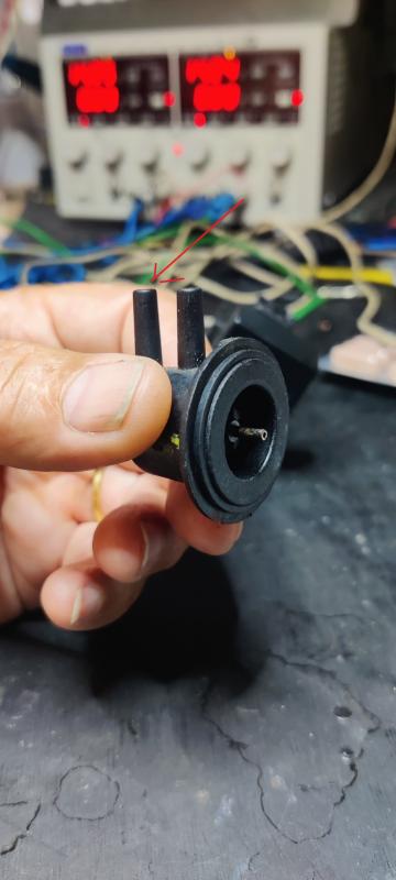

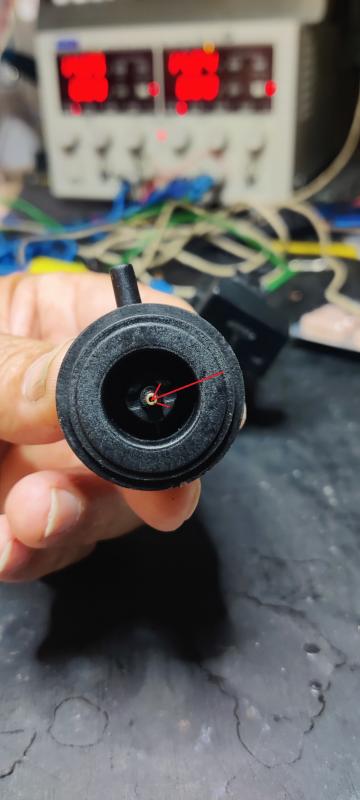

En changeant mes durites, j'ai voulu aller un peu plus loin dans ma compréhension du fonctionnement des pompes à dépression, que la mesure de la résistance de la bobine et le fait de la secouer .
On peut tester une pompe avec une alimentation ou une batterie 12V et en faisant des touchettes sur les bornes
Voir les vidéos
Avec le couvercle et sans le couvercle
( Je viens de voir qu'on ne peut pas envoyer de video)
En testant une pompe que j'avais acheté d'occaz, voila ce que j'ai trouvé
En soufflant ici
Rien ici
La partie métallique était bouché
