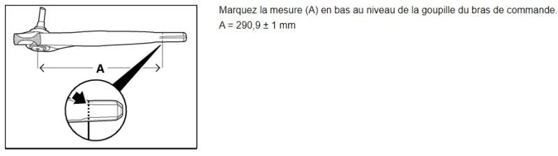

Il y a une côte de montage à respecter pour l'oreille.
Elles sont montées correctement ??

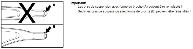

De plus, un remplacement des triangles avait été mise en place.
Tu n'es pas concerné ??

Aujourd’hui je vérifie la forme des triangles mais c’est le modèle B il me semble…
Pour la cote de montage si les oreilles sont bien placées dans les guides, je pense qu’en posant la voiture ça finit de rentrer si c’est pas exactement à la côte?
Je mesurerai pour vérifier de toutes façons!

Alors j’ai vérifié il me semble que c’est le modèle B mais pas évident d’en être sûr monté!
J’ai mesuré entre l’axe du triangle et le début du SB, la longueur a l’air bonne.
