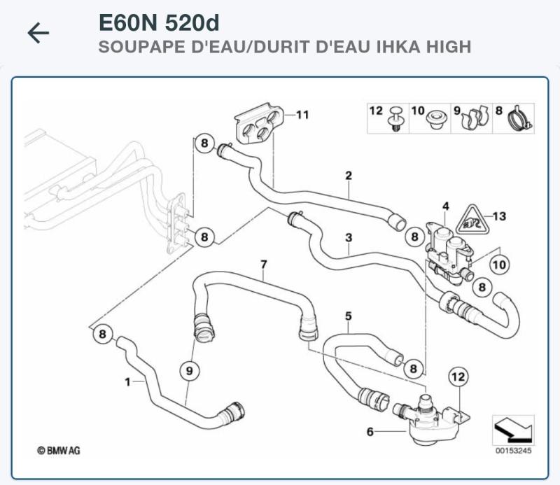

Bonjour tout le monde.
Je viens d acquérir ma E60 de 2010 et j'ai un soucis sur la climatisation qui m envoie de l air chaude qui monte en température au fur et a mesure que le moteur chauffe.
J'ai de l air frais qui sort en frontal (mode automatique) . J'ai l air chaud quand j active l orientation vers le pare brise/pied. Lorsque je laisse en mode auto, le tableau de bord est bouillant !!!
Ps: quand j active l orientation, j entends bien le clapet s activer.
J'ai bien parametré sur l auto radio le frais sur le bloc "climatisation".
J'ai changé la vanne moteur en suivant certaine reco sur d autre post.

Je ne connais pas mais si je me refere a la vanne que j'ai changé (n°4) , c'est le HIGH (je pense que c'est lié mais bon...)
J'ai la climatisation auto.
Ca peut t aider ?
Ca peut t aider ?

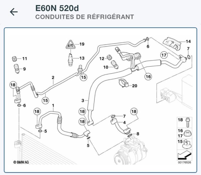

Je viens de me rappeler un point: le garagiste me disait que l air etait pas assez froid en sortie d habitacle, en frontal (14° au lieu de 9°) et que les tuyaux de gaz dans le moteur devait être froids alors qu ils sont chauds (env 30° ???) .
Dans la vidange de climatisation que j'ai faite il y a 2 j, on a ajouté 700g de gaz. On avait 14bar de pression sur le capteur aujourd hui (bien sur, pas de fuite car controlé lors de la purge) .
Par contre, mon capteur de température (dans le pare choc) est cote passager alors qu il devrait être cote conducteur. Ke sais pas si ca peut jouer
- Messages : 23549
Entre quel et quel élément, ton mecano trouve les durites de climatisation chaude??

Hellogyropinpon a écrit : ↑mer. 17 juil. 2024 20:33![]()
La 2 sur le schéma.
Après ça n explique pas pourquoi j'ai de l air froids en frontale... donc je pense que c'est une fausse piste. Je ne sais pas...
- Messages : 23549
Si c'est celle qui est entre le condenseur et le détendeur, c'est normal qu'elle soit chaude
Si ton mécano trouve que l'ai n'est pas assez froid, il ne faudrait pas que ton détendeur soit fatigué et qu'il ne fonctionne pas correctement .

- Messages : 23549
c'est bien la 4, elle est dans le bon sens ???
Si elle fonctionne tu dois avoir les durites chaude de part et d'autre .

Oui, elle est dans le bon sens. Je vois pas comment la monter a l envers avec 2 tuyaux d un cote et 1 de l autre.gyropinpon a écrit : ↑dim. 21 juil. 2024 21:21 Re,
Lors du montage, j'ai bien fait attention a raccorder les tuyaux correctement sur la partie double.
Du coup ca pourrait être quoi ? La vanne étant tjrs en défaut, ca peut pas être un fusible ? La commande ? Ou que sais je...

Bon, je viens de faire un petit trajet (5min) .
L air est frais sur le tableau de bord. J'ai tout parametré pour du froids.
Arrivé sur le parking, l air devient chaud.
Je vais toucher les 3 durites de la soupape d eau : les 3 sont chaudes.
La vanne pose problème indeniablement. Mais comme je viens de la changé, jsp pourquoi...
Nb: j'ai reverifie les durites : celle du bas vient du moteur relai, les deux autres vont dans l'habitacle.
Il y a un fusible sur la vanne ?
- Messages : 23549
Non pas de fusible sur le vanne .
Un cp de valise serait bien, je pense ...
Malik2livry
- Messages : 19
- Inscription : lun. 8 juil. 2024 17:58
- Niveau Technique Automobile : Debutant
- VIN 1 : C184120
- Véhicule 1 : E60N N47 Pr09/09 Lim Tr:Automatic TrM:Unknown
Déjà fait. Ca me mets vanne d eau gauche et droite. (T avais supprimé les codes erreurs) .gyropinpon a écrit : ↑mar. 23 juil. 2024 18:24 RE,
A moins que tu penses a autre chose (test avec valise) ...
Je dois chercher quoi ?
Ps: la vanne que j'ai monté
https://m.auto-doc.fr/ridex/15237319
