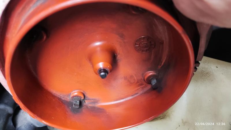

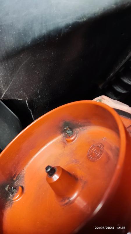

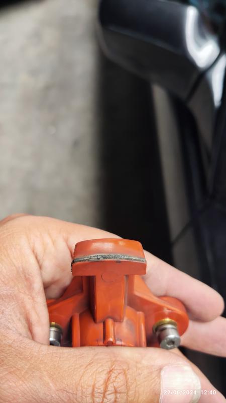

Visuellement, le faisceau n'a pas l'air. De nuit en manipulant les câbles j'ai pas d'étincelles. Je peux utiliser les câbles d'un faisceau de m20b25 pour tester ?
Pour la tête d'allumeur, je trouve effectivement que les plots sont assez usés. Je posterai des photos demain.

- Messages : 23627
effectivement elle est pas belle
