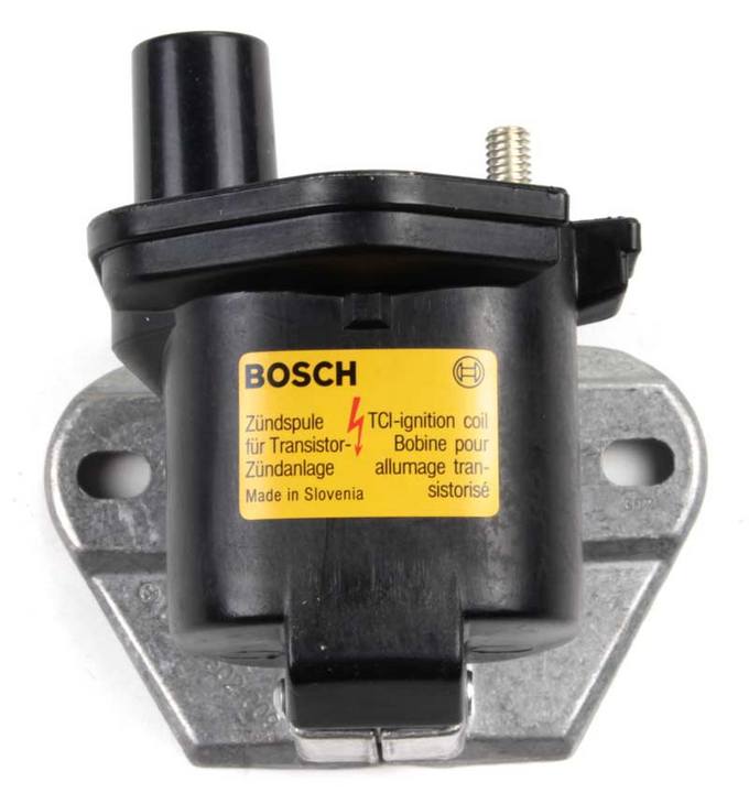

bonjour à la communauté,
Je souhaitais avoir vos retours quant au sujet suivant :
Je possède un 535i E34 de 1989 qui possède une bobine d'allumage BOSCH d'origine de référence 12131286087 :
Cette bobine, d'après mes recherches, n'est plus disponible.
Est-il possible de remplacer cette bobine par la référence 12131742925 :
merci d'avance de vos réponses :prie:
Cdt,
Stanislas

Salut, oui je l'ai fait ça marche nickel :papi:
Messages : 3855
J'aurais tendance à dire que non puisque l'ETK donne celle-ci
https://www.realoem.com/bmw/fr/partxref?q=12131286087 12131726310
Oui et non, mécaniquement ça passe, il faut juste être sure qu'il n'y ai pas de retour dans le circuit. Comme la seconde est aussi une origine cela devrait le faire - par contre il faudra peut-être ajuster les cosses.

Loffense a écrit : jeu. 12 déc. 2024 13:43 Oui et non, mécaniquement ça passe, il faut juste être sure qu'il n'y ai pas de retour dans le circuit. Comme la seconde est aussi une origine cela devrait le faire - par contre il faudra peut-être ajuster les cosses.
Même pas besoin, elle s'adapte parfaitement :banane:
Donc yapluka comme dit Darkgyver :clin:
