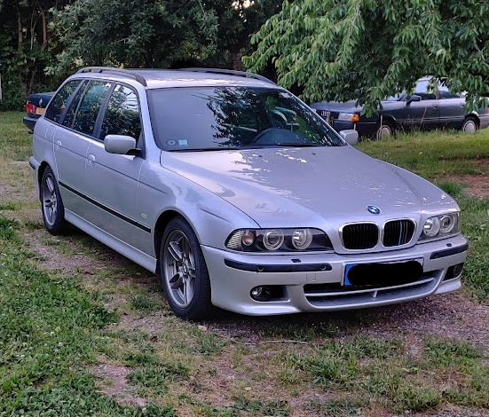

Voici quelques photos et maladies ;)
Alors pour les problèmes/opérations que j'ai fait :
Lors de l'achat en 2022 175.000 kms :
Grosse vibrations freinage : Changement tirants du train avant (marque sasic) -> ok
Rouille ailes arrières : poncé et apprêté mais ça revient encore :/
Pixels autoradio : Ecran changé -> ok
Double Vidange BVA av -> ok
Fuite DA, durites poreuses, à changer.
Passage en éthanol via eflexfuel, homologué -> ok
Joints d'admission air -> ok
durites dépression -> ok
changement calculateur ABS -> ok
changement roulements avant par du skf -> ok
Maintenant à 210.000 kms:
Re vibration lors des freinages mais l'impression que c'est le châssis qui bouge d'arrière en avant lors du freinage et pas tout le temps ! (97% du temps ça le fait) Ouverture d'un sujet à ce propos
Radar de recul AR, 1 capteur hors service à changer
Régulateur ventilation hors service -> ok
changement plaquettes et disques avant par du ATE
6 Bougies / bobines
pompe lave glace + durites -> ok
