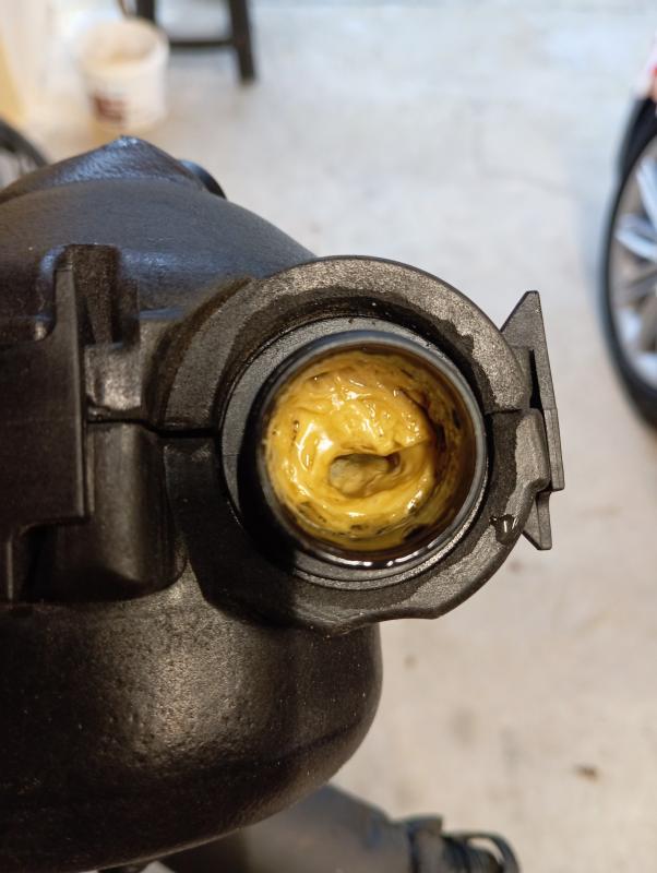

Je vous mets une photo de l'état du déshuileur quand j'ai démonté Image

Ha oui... quand même... c'est bien bouché !!
Tu n'as pas de consommation de liquide de refroidissement, qui viendrait se mélanger avec l'huile ??
Ou un problème de condensation...

Non aucune perte de liquide de refroidissement, le niveau ne bouge pas. Je pense effectivement à un problème de condensation (surtout qu elle ne me fait ça que automne/hiver et début du printemps) mais pourquoi ? Ça j en sais rien

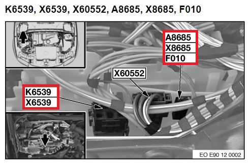

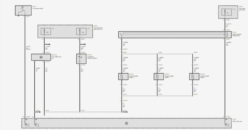

Sur ton déshuileur, tu dois avoir une résistance (pour justement éviter la condensation) fonctionne-t-elle correctement ??
Faut que je regarde mieux mais tu dois avoir un relai et fusible dessus... à confirmer toutefois.
Je viens de jeter un œil vite fait.
Les résistance sont alimentées par un relai + fusible.
Relai K6539 et fusible F010 sur l'image.

Super! Merci pour le schéma ! :nickel: je vais regarder ça ce WE. Je vous tiens au courant bien évidemment :jap:

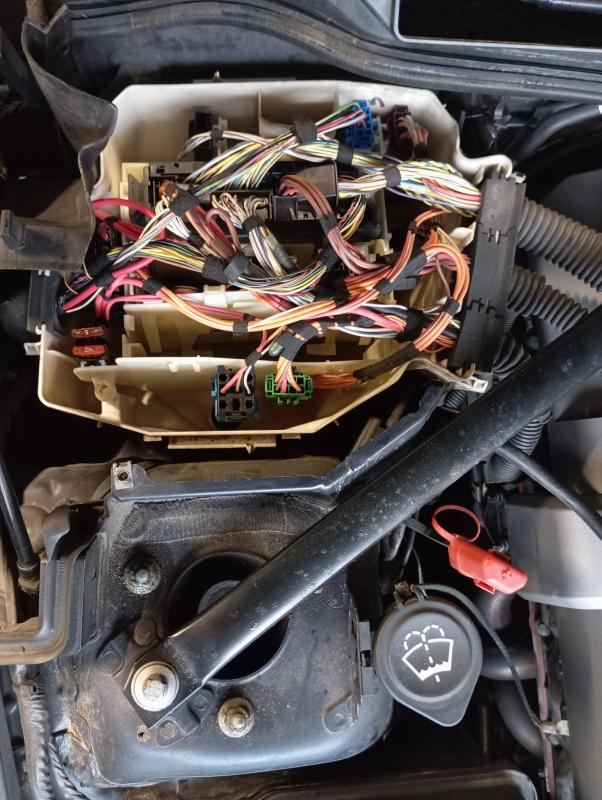

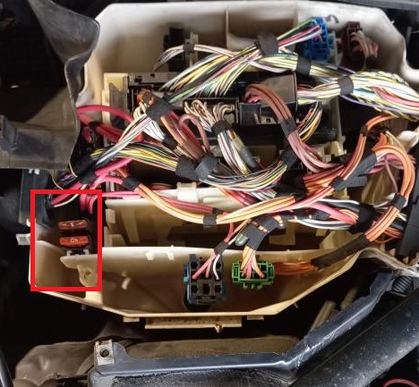

Bonsoir, voici une vue d ensemble de la boite dont tu parlais, on voit bien le relais mais le fusible est absent mais il n y a aucun fil qui traine ni support de fusible contrairement au schéma que tu m as donné Image

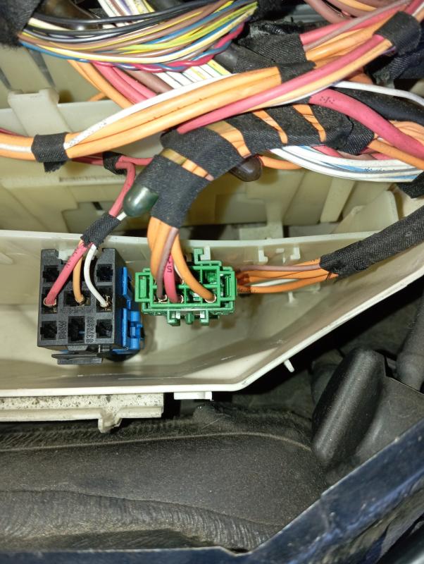

Message par Atmo130 »
Voici une photo de plus près Image

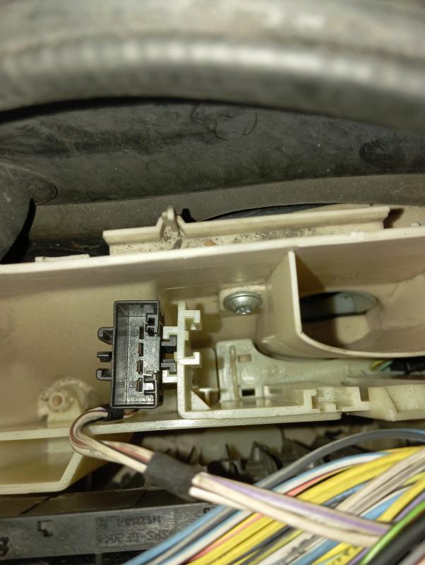

Le seul truc bizarre que j'ai remarqué c'est cette fiche noire câblée, mais il n y a rien de branché dessus...Image

Il y a des fusibles, sur le côté gauche de l'image, ce ne serait pas celui ci (un 5A) ??
Déjà si tu as repéré le relai alors contrôle si il est bien alimenté.
Si il est bien alimenté, shunt le circuit de puissance et vois si les bougies sont fonctionnelles.
Oui j'ai exactement ce relais là en revanche je n' ai ni le fusible ni le porte fusible ni fil qui traine.... :scratch:
Il faut que teste le relais...j'ai pas de multimètre :rougi:
Mais je pense de plus en plus que la durite chauffante ne chauffe pas ...

Tu peux déjà tester les bougies en shuntant le circuit de puissance du relai. Tu verras si tout est ok de ce côté.
Pour tester le relai, alimente le sur une batterie :
- Circuit de commande + batt et - batt
- Circuit de puissance + batt et tu mets une ampoule en série entre la sortie relai et le - batt.
Et les fusibles, sur le côté...
