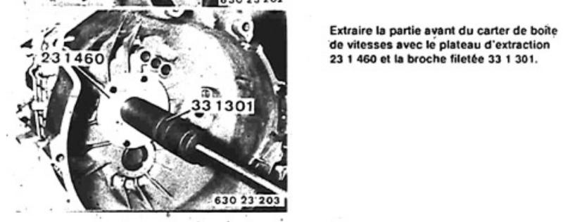

Salut à tous,
J’aimerai réviser ma boite de vitesse Getrag 245 (remplacement des roulements) .
La revue technique fait apparaître 2 outils pour dessasembler la boite en 2 (voir photo) .
Je n’obtiens aucun résultat en cherchant ces outils sur Google.
Auriez-vous une solution svp?
MerciImage
Messages : 23549
Je ne sais pas comment est montée cette boite;Vu le peu que je puisse comprendre sur ta photo, ça ressemble à un extracteur à inertie .
Une flasque vissée, une tige et un marteau qui coulisse dessus :pamafau:
