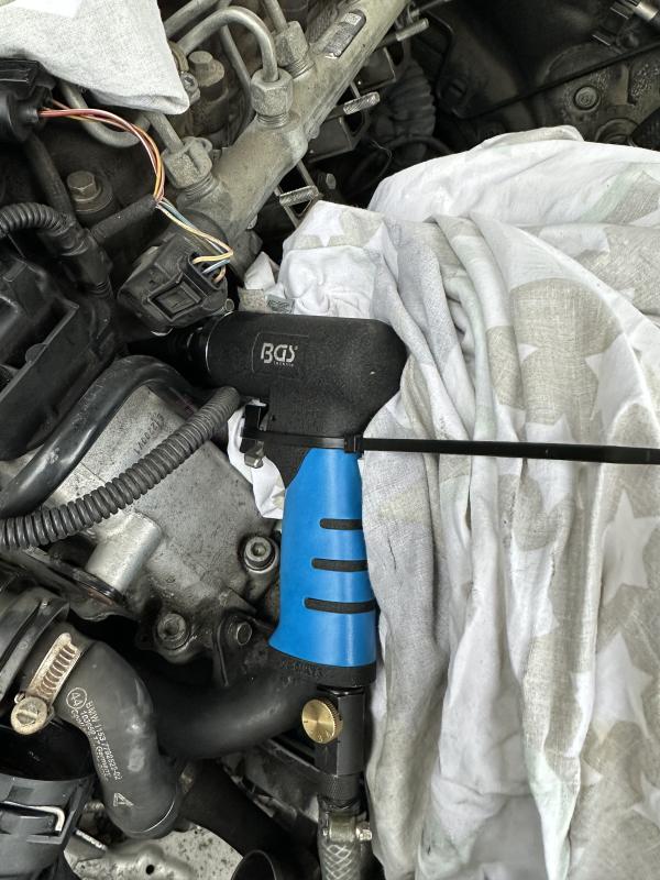

C'est quoi que tu appelles un "pétard vibrant" ???
J'espère que ce n'est pas une déboulonneuse à chocs... :non: :non: car les bougies ne se démontent pas à la déboulonneuse :drap: :drap: !!!

Non non pas à ce point :mdr2:
J’ai pris ça : https://amzn.eu/d/hGa9fGn
Culasse à 80 degrés au début de la manip, 1h30 que ça tambourine et rien n’a bougé… :cry:

Peut être un début d’explication de mon fail du jour.
J’ai un tournevis manuel qui serre jusqu’à 8N/m
J’ai testé de serrer un des écrous de diamètre 10 sous le capot au niveau du phare avec la bgs3320 à 40N/ et avec mon tournevis réglé sur 8N/m max, j’arrive a serrer encore au moins 1/4 de tour avant de déclencher le clic.
J’ai envoyé un mail à BGS pour savoir si c’était normal, peut être que mon pétard est défectueux :suspect:

Ça sent pas bon...
Le couple de rupture est donné à 35 Nm, tu peux aussi essayer avec une clé dynamométrique... :pamafau:

En fait j’arrive pas à savoir si ma machine applique bien la force de 30N/m comme elle devrait.
Je n’arrive pas à trouver d’astuce pour comparer mon serrage avec ma clé vibrante et une clé dynamométrique manuelle classique.
J’en ai une qui a l’air à peu près bien réglée mais j’ai pas de certitudes.
À la base je pensais utiliser celle qu’on a au boulot mais ils en ont besoin en ce moment :gr:
https://www.facom.fr/produits/SERIE-E- ... E-316.html
La 306…

Ben, pour comparer fais un test sur un boulon... tu le sers à la clé dynamo à 30Nm et tu vois si tu peux le débloquer avec ton "pétard".

Allez hop retour chez le vendeur
J’ai pris une clé basique, j’ai réglé sur 15N/m environ.
Je dis environ parce que le plus bas gradué c’était 20.
Et bam j’ai débloqué les 4 bougies tranquillement.
Je ferais des photos mais elles ne me paraissent pas en si mauvais état pour ce que je pensais être de la bougie d’origine.
De Beru je passe à BOSCH, j’espère que ça tiendra aussi bien.
Un peu de graisse cuivrée, je vais serrer au même couple à la dynamo et zou.

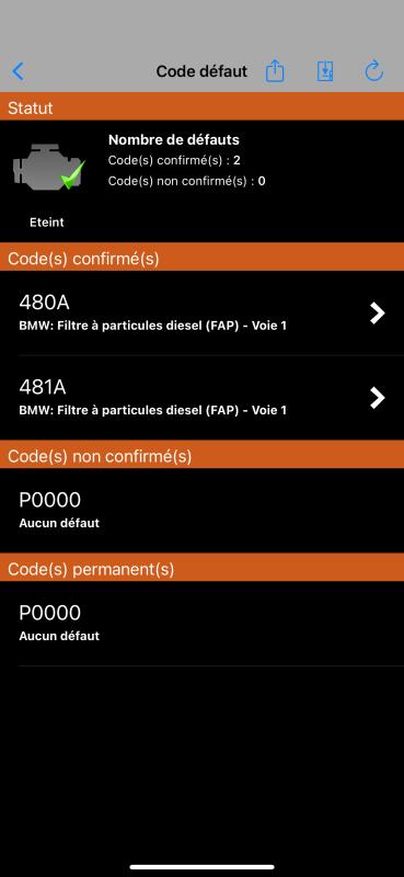

J’ai de nouveau le voyant Fap qui s’allume.
Je me suis pris un lecteur obd :
https://amzn.eu/d/7hY2hNL
Avec l’appli : EOBD Facile
Et j’ai ceci :
Je n’ai plus de défaut de bougies comme auparavant, mais toujours un problème de FAP.
Plusieurs options selon moi :
Changer le fap
Le faire nettoyer
Rouler à vitesse constante pour déclencher la régénération qui devrait désormais pouvoir se faire avec des bougies neuves.
Donc question : si le fap est très fortement bouché la régénération peut elle se faire ?
Petite précision : quand je suis à l’extérieur du véhicule il a y a une forte odeur d’échappement, ça prend à la gorge…

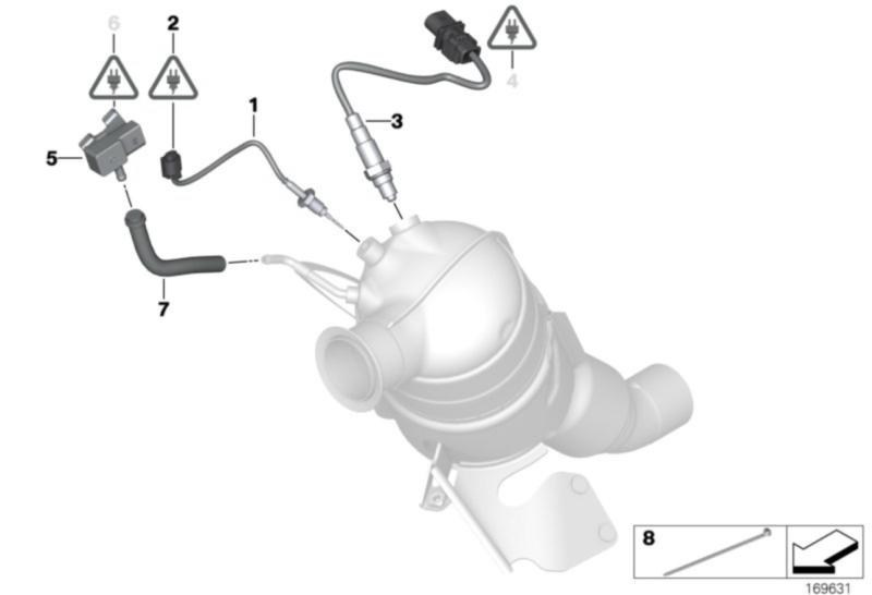

bleuavus33 a écrit : sam. 9 mars 2024 22:25 Je pense que l'origine du soucis est une sonde mais je ne sais pas laquelle, donc si quelqu'un a une piste je suis preneur d'infos.
J’ai regardé et ce serait la sonde lambda ou le capteur de pression dont tu parles :
https://www.realoem.com/bmw/fr/showpar ... Id=18_0785
Pièces 3 et 5 :
Tu n’as pas essayé de les tester ?
Je sais pas comment ^^

Il va falloir voir du côté des paramètres, pression différentielle, températures FAP, taux de colmatage...
Mais avant tout, fais déjà un trajet long moteur à 2500 3000 tr/mn. Tu verras si la régénération se fait ou pas.
