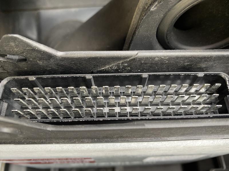

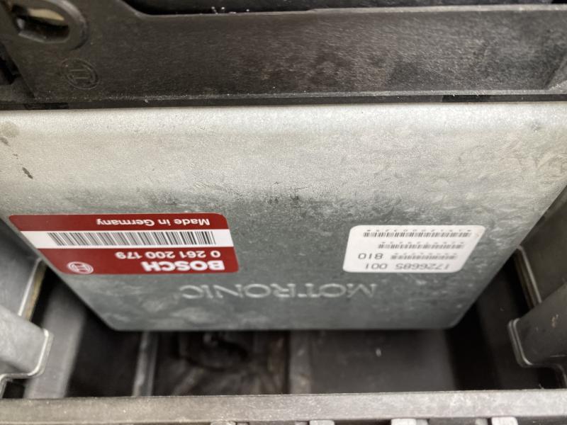

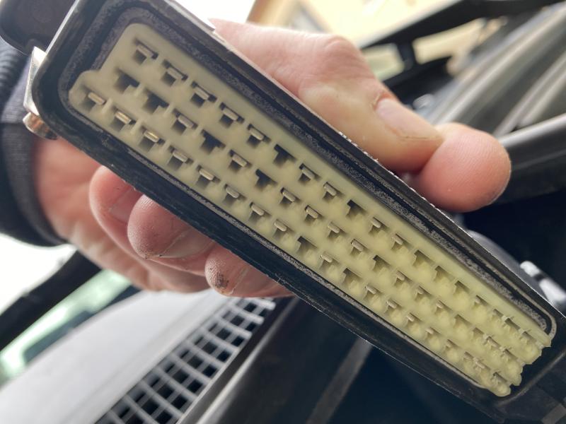

Salut truc bête mais quand elle est chaude et qu'elle ne démarre pas essai de démonter le calculateur et de le mettre au congélateur 10-20min et de le rebrancher voir si elle redémarre
- Messages : 23544
Regardes si tu n'as pas des pins oxydés sur ta DME

merci pour vos réponses. je vais regarder cela.
Si il s'avère que le soucis vient du DME, pourrais-je le remplacer comme une pièce d'usure normale ? Pas besoin de paramétrages ou de le programmer ?
Je vous tiens au courant.

Je reviens sur le forum pour vous tenir au courant concernant mon souci de démarrage à chaud.
J'ai fait tourner la voiture jusqu'à température (aiguille au milieu du cadran) . En enlevant le cache pour accéder au boitier DME (Motronic 1.3 pour info) , celui-ci n'était pas du tout chaud.
J'ai ensuite effectué pas mal de mesures électriques, ainsi que des mesures de pressions d'essence, à l'aide de la RTA BMW (Bentley Publishers) .
Voici les résultats :
