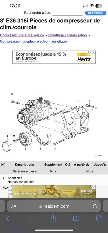

Tout allais bien jusqu’a ce que j’en vienne au démontage de la partie basse du cache distribution.
J’ai retirer toutes les vis en façade + les 2 en façade du compresseur de climatisation + les 2 en partie basse de ce dernier .
Problème :
Impossible de sortir la vis de 13 derrière le départ des fils du compresseur de climatisation .
Je suis à 1 vis de réussir et je vois pas comment y accéder .
J’avoue que j’ai pas tenter de choses car j'appréhende un peu le compresseur de clim, j’ai pas envi de retirer une mauvaise vis et de dé gazé dans la nature .
Je bute sur la vis 5 ( de 13) en haut si je dis pas de bêtise ( ps : j’ai un doute sur le faite que j’ai retirer la vis 6)
En l’attente du réponse de votre part . J’ai préférer m’arrêter ( avant de m’énerver et faire n’importe quoi sur mon véhicule 😄)
Merci d’avance et bonne soirée à vous 😊
Messages : 23627
Ben !!! tu retires les 4 vis N° 6 et tu fais attention de l'écarter sans tirer sur les canalisations
Fab63
Messages : 881
VIN 1 : XXYYYYY
Localisation : Puy de Dôme 63
Message par Fab63 »
Oui, comme dit gyropinpon, juste à écarter le compresseur de clim. :+:
Tu le sangles sur le côté et le tour est joué.

gyropinpon a écrit : mer. 28 févr. 2024 20:39 :coucou:

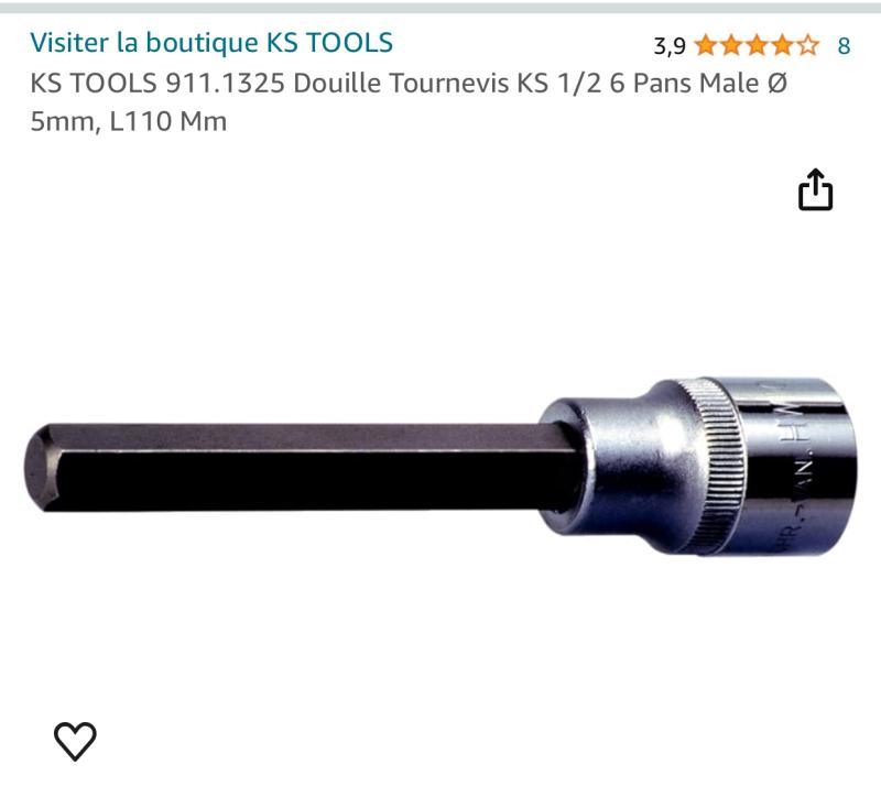

Après avoir acheter 15 000 outils Allen en espérant trouver ce qu’il nous faut toujours pas 🥲 du coup j’ai commander un qui devrai faire le taff :

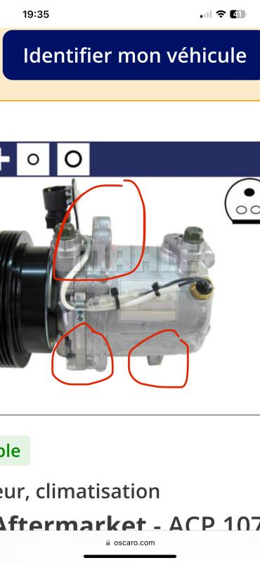

Yes mais d’ailleurs mon compresseur et mon support de Climatisation n’ont pas les mêmes fixations que sur le schéma OEM c’est pour ça que j’étais perdu ( en parti) :
Messages : 23627
Peut importe, tu dois quand même voir quel sont les boulons qui tiennent le compresseur sur son support .
Mets nous des photos et on te dira
Messages : 23627
A priori ton carter distri sort sans déposer le support alternateur
https://www.realoem.com/bmw/fr/showpart ... Id=11_6049

gyropinpon a écrit : jeu. 29 févr. 2024 20:42 RE,
J’ai bien trouver quels sont les boulons il m’en reste plus qu’un seul a dévisser mais je n’ai pas l’outil je le reçoit demain :oui:

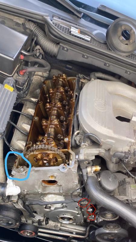

Mauvaise : ( :

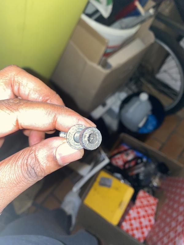

- jai casser une des 3 vis ( net dans le pa de vis) de la poulie de climatisation qui viens sur la poulie de vilebrequin
- jai plus de batterie

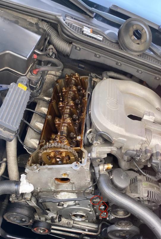

- et j’ai une fuite d’huile là où c’est entouré en bleu ( pas faire attention à la ou c’est entouré en rouge ( photo ci jointe)
Je comprend pas tout les joints sont neuf

Message par Nico-R »
A la jonction des plans de joints il faut mettre une noisette de pâte anaérobie qui reste souple, idéalement dreibond 1209 ou équivalent (référence BMW 07589062376) .
Kemy77
Donc tu l'as fait.
Sèche au maximum au nettoyant frein puis observe l'apparition de la fuite.
Tu en as mis aussi au niveau de la jonction culasse carter plan de joint couvre culasse ?
