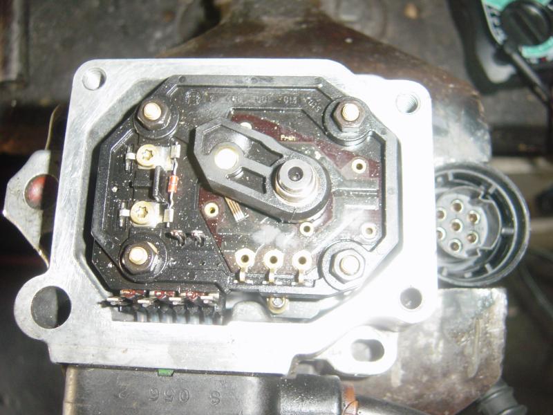

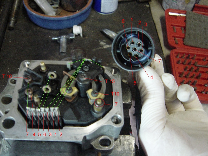

Il existe deux types d'actuateur, pistes et inductif
ça c'est un inductif
ça c'est un pistes
Si c'est un inductif, il est démontable, l'autre non

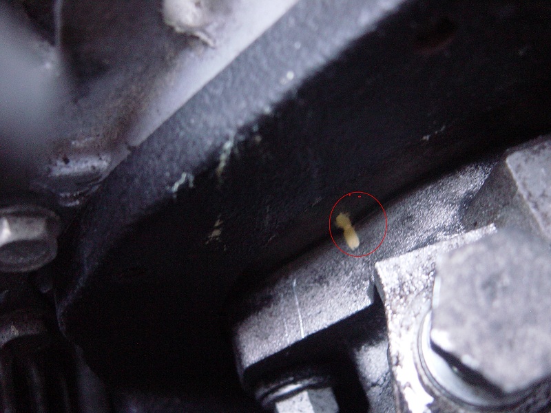

Il te faut faire un repère sur ta Ppe et sur le support de Ppe. plus le trait est fin, plus ce sera précis .
il faut desserer les deux écrous de part et autre de ta ppe qui la tienne sur le carter
il faut aussi desserrer ceux du support AR
Desserrer les raccords HP derrière la Ppe
Et enfin, rapprocher mm par mm ta Ppe du moteur, jusqu'à ce que tu trouves qu'elle démarre au quart de tour à chaud .
attention de ne pas trop en faire, sinon elle va claquer et fumée blanc .
Je te mets une photo pour le repère qui sera matérialisé en peinture pour plus de lisibilité . toi je te conseil de le faire au cuter ou avec une pointe à tracer.
