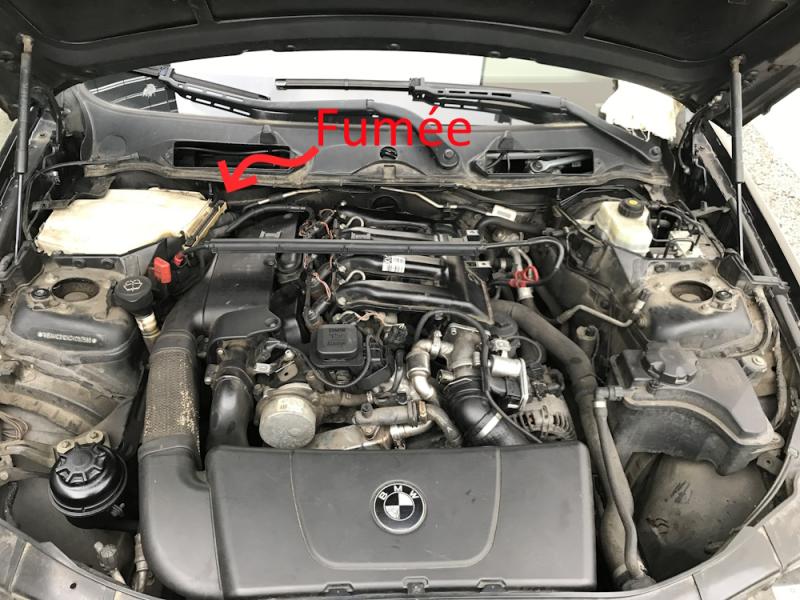

Et depuis peu j'ai pour projet de remplacer mes bougies de préchauffage (ce qui fera probablement un autre sujet bientôt) et après avoir démonté mon admission/EGR pour nettoyage et arrosage de WD40 des bougies, je remonte le tout pour vérifier que je n'ai rien cassé et m'habituer au démontage remontage qu'il faudra faire rapidement.
Mais cette fois, moteur allumé, j'identifie une remontée de fumée (bah oui sans le filtre et les caches moteur ça se voit !) .
Voici donc d'où vient la fumée :
J'ai crû comprendre que ça pouvait venir de ma tresse d'échappement, ce qui a l'air très compliqué à changer: démontage + soudure :gr:
Je voulais donc savoir comment vérifier que c'était le cas, ou si il y pouvait y avoir d'autres raisons.

Une première inspection visuelle a été faite ?? Trace d'échappement vers les différents joints de la ligne, fumée qui sort... ??
Il faut déjà localiser la fuite, à priori cela ne devrait pas être trop compliquer.
Quoi qu'il en soit, il te faudra faire "un peu de place" pour pouvoir voir ça.

Justement je ne sais pas trop comment faire de la place. :scratch:
Je peux démonter quoi sans prendre de risque pour moi ou le moteur ?
Si je démonte le filtre à air, je peux pas faire tourner le moteur si ?
Faut que je la mette sur chandelle, je retire le carter sous le moteur.
Mais comme les fumées montent, je ne suis pas sûr de voir quelque chose par en dessous :suspect:
E90 Sapphire 2006 M47T2
Messages : 23767
Tu mets sur chandelles dans un 1er tps, tu retires tes plaques de protections .
Tu fais tourner, éventuellement qqun qui accélère très progressivement . une lampe et tu regardes au niveaux de ta ligne, cata, jusqu'àu collecteurs .
Tu devrais aussi entendre la fuite
