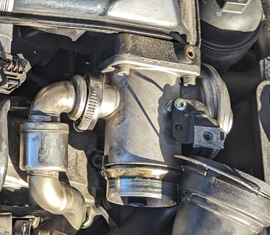

Comme différences j'ai noté:
J'ai un bloc fonte/aluminium
j'ai un collecteur avec le palpeur de pression positionné sur le dessus sans vis de maintien idem au M57N2 avec commande des clapets électrique :
avec cette vanne EGR (que je trouve nul part sur REALOEM)

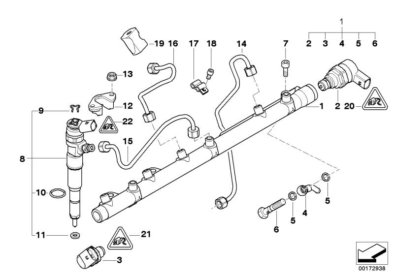

mon système d'injection est celui-ci:
j'ai un turbo avec commande électromécanique
et aussi mon compresseur de climatisation ainsi que les durites de climatisation qui correspondent au M57N2

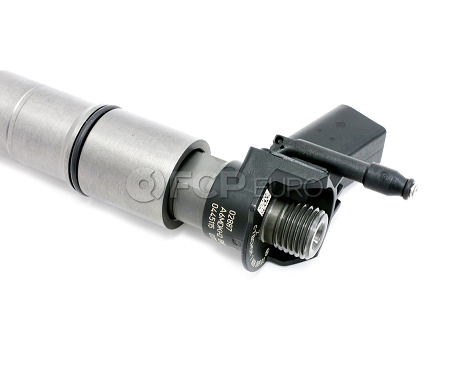

zigzag42520 a écrit : mar. 13 févr. 2024 10:48 Salut c'est des piezo mécanique (entrée carburant sur le côté)
Ce n'est pas des piézos du coup...
Voici le piézo

Salut pour moi les deux je les pensais piezo mais il y a les piezo mécanique comme les miens et les piezo électrique comme celui que tu as posté en photo. Mais effectivement le vrai terme c'est injecteur avec solénoïde et non piezo :clin:

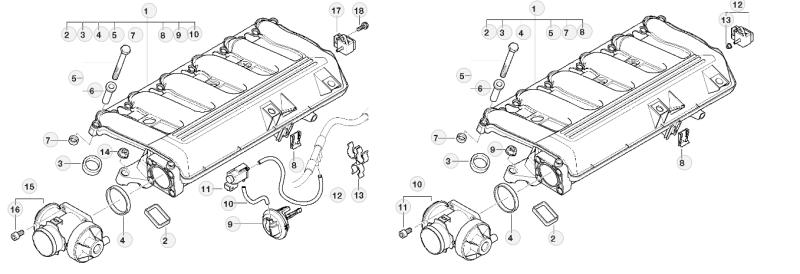

Tu as une référence sur ton collecteur ? Une photo du montage du capteur de pression ??
2 montage avec collecteur à clapets. La vanne est bien présente sur ETK.

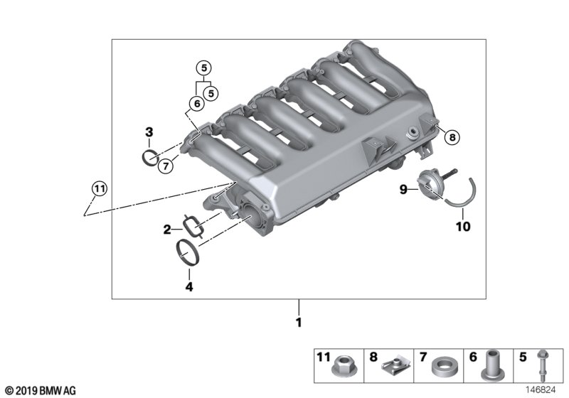

Salut, voici à quoi ressemble mon collecteur d'admission :
https://www.leboncoin.fr/equipement_auto/2484538076.htm
Le palpeur de pression est situé sur le dessus les clapets sont renforcés et la commande des clapets est électrique. Sur l'ETK la forme de ce collecteur est exclusivement pour le M57N2 mais la commande des clapets est seulement proposée en pneumatique.
