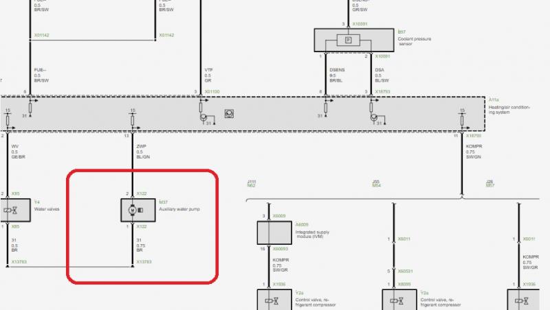

La pompe auxiliaire est alimentée par le boitier de commande de chauffage.
Attention, 2 version high ou basic.

Fab63
Messages : 858
VIN 1 : XXYYYYY
Localisation : Puy de Dôme 63
Message par Fab63 »
Jusline51 a écrit : mar. 6 févr. 2024 14:32 J'ai 5 a 8 volts qui arrive a la pompe c que le faisceau va bien je pense a moin que sa ne suffit pas a dire que le faisceau va bien 🤔
Cela dépend où tu prends la masse... en te servant de la masse de la pompe, tu n'isoles pas tes 2 circuits.
Pour l'alim, prends une bonne masse sur le moteur et vois combien tu as.

Fab63
Messages : 858
VIN 1 : XXYYYYY
Message par Fab63 »
Jusline51 a écrit : mer. 7 févr. 2024 11:26 Je prends le plus de la pompe et la masse sur le moteur j'ai bien 12v
Donc ton alim est correcte !!

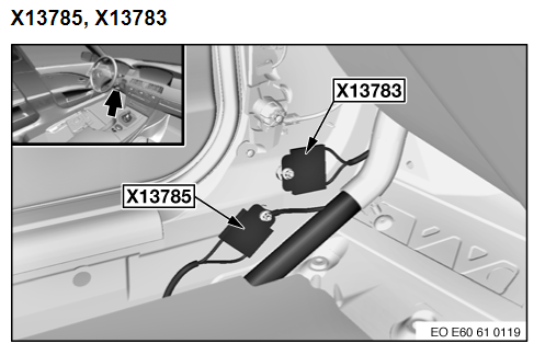

Il faut voir ta masse X13783 ou éventuellement retirer une masse du connecteur.

Je tire un file de la masse X13783 vers la pompe auxiliaire c bien sa .

Fab63
Messages : 858
VIN 1 : XXYYYYY
Message par Fab63 »
Jusline51 a écrit : mer. 7 févr. 2024 13:28 Je tire un file de la masse X13783 vers la pompe auxiliaire c bien sa .
Et vraiment merci de prendre du temps a me répondre c cool
C'est un contrôle du fils de masse, du connecteur de la pompe au connecteur X13783, qui est intéressant.
Voir si le fils est coupé, abimé... si il est abimé d'autres autour peuvent l'être et engendrer d'autres pannes qui peuvent être plus importantes.
Sinon, tu tires un fils de la masse du connecteur (de la pompe) directement sur une masse moteur, afin de faire fonctionner la pompe.

Messages : 23549
Est ce que tu as pris un fil, que tu l'as branché sur le - de ta pompe et sur le - de la batterie en direct ???
Parce que la X13783 c'est la masse d'origine ( dont te parle Fab) , donc si tu te raccorde dessus, tu sauras jamais si elle est en cause .

Fab63
Messages : 858
VIN 1 : XXYYYYY
Message par Fab63 »
Et le 12V que tu mesurais, il est ponctuel, pas tout le temps présent... ??
Le plus est envoyé par la platine repère A11a, la commande au centre du tableau de bord.
