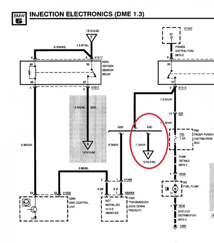

Deuxième post concernant ma 535i (MOTRONIC 1.3)
J'ai un code option 0200 = suppression pot catalytique. Je comprends l'esprit, mais concrètement, qu'est ce que BMW fait (supprime physiquement) sur la voiture ? Est-ce lié au code 0850 (Dummy-SALAPA (pollution normes Europe ?????)) ?
-suppression sonde O2 (lambda ?) ? (suis pas encore passé dessous pour vérifier s'il y a une sonde ou pas. J'ai cru voir dans un post que Dark disait qu'il fallait quand bien même une sonde (différente) qui "trompe" le calculateur ? si oui dans ce cas pourquoi le relais n'y est pas...et surtout quelle référence
-suppression relais "oxygen sensor" (K203) qui effectivement n'y est pas dans mon compartiment DME.
-reprog ? (suis pas certain)
La question est de savoir qu'est ce qui est le mieux, en avoir un, ou pas. Et si oui, alors savoir si besoin de reprogrammer ou pas. J'ai quand même l'impression que c'est mieux d'en avoir un non ? Je me trompe peut-être.
Merci d'avance pour vos avis.
Amicalement.

Salut, je vais essayer de répondre à tes questions du mieux que je peux
J'espère t'avoir éclairé
"Dummy salapa" c'est juste un truc que les ingénieurs ont mis quand il y a pas de description du code défaut (un genre de Lorem ipsum) donc je pense que la présence de ton défaut n'est pas important si elle n'impacte pas les performances du véhicule ou n'allume pas de voyant (?) .J'ai un code option 0200 = suppression pot catalytique. Je comprends l'esprit, mais concrètement, qu'est ce que BMW fait (supprime physiquement) sur la voiture ? Est-ce lié au code 0850 (Dummy-SALAPA (pollution normes Europe ?????)) ?
Une sonde lamda mesure le taux d'oxygène résiduel dans les gaz d'échappement donc, avec ou sans catalyseur elle a son utilité. Dans le cas de l'utilisations d'un catalyseur, pour vérifier s'il fait correctement son boulot (d'où la présence en général d'une sonde en amont et d'une autre en aval) et dans le cas général simplement pour gérer la richesse du mélange ou d'éventuels ratés.-suppression sonde O2 (lambda ?) ? (suis pas encore passé dessous pour vérifier s'il y a une sonde ou pas. J'ai cru voir dans un post que Dark disait qu'il fallait quand bien même une sonde (différente) qui "trompe" le calculateur ? si oui dans ce cas pourquoi le relais n'y est pas...et surtout quelle référence
Le relais de la sonde lambda sert uniquement à déclencher son chauffage. Donc c'est que sur les versions non catalysées son préchauffage n'est pas nécessaire.-suppression relais "oxygen sensor" (K203) qui effectivement n'y est pas dans mon compartiment DME.
Les cartographies de gestion de l'AFR sont forcément différentes donc oui on peut sous entendre une "reprog" c'est en fait une gestion différente.-reprog ? (suis pas certain)
Le mieux c'est de ne pas en avoir, d'où la suppression dans les prépas performance mais niveau normes de dépollution, oui c'est mieux d'en avoir, tout dépend le point de vue. Mais techniquement et question performance c'est mieux sans.La question est de savoir qu'est ce qui est le mieux, en avoir un, ou pas. Et si oui, alors savoir si besoin de reprogrammer ou pas. J'ai quand même l'impression que c'est mieux d'en avoir un non ? Je me trompe peut-être.

Je confirme : pas de sonde sur ma ligne.
Dark avait dit sur un post (je ne sais plus lequel) qu'il fallait quand bien même une sonde ''factis'' envoyant des informations particulières au DME ?
Amicalement
Amicalement
