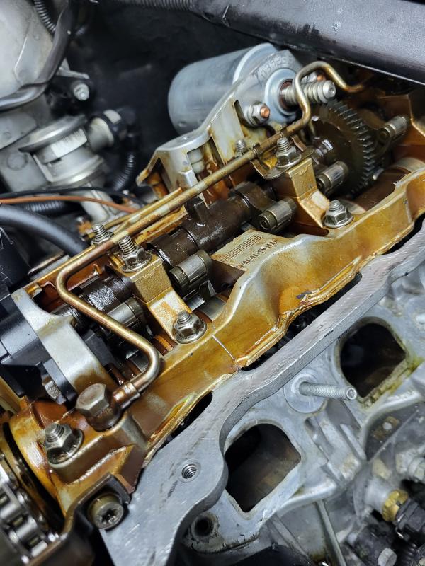

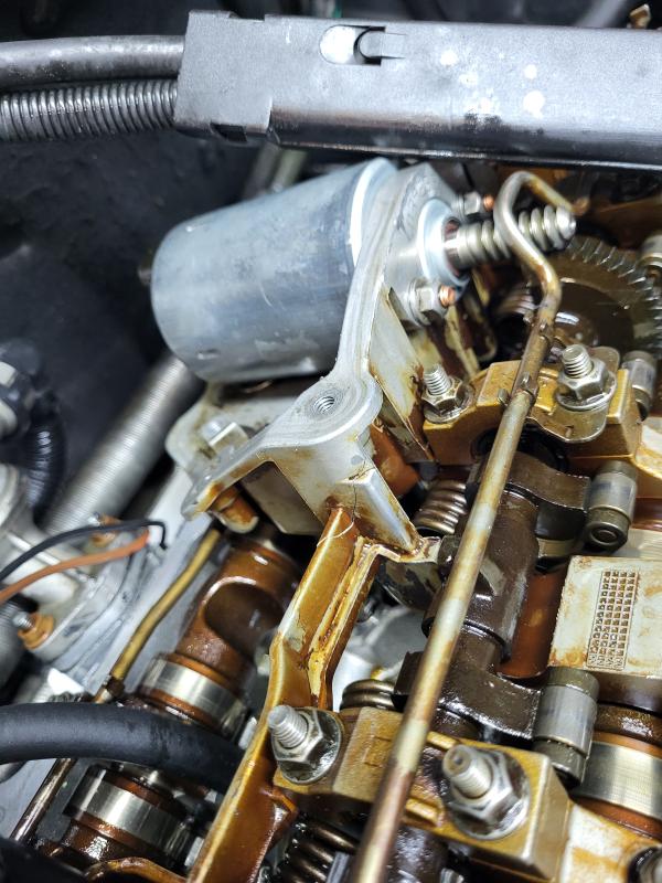

Bon, en attendant les colis, je me suis remis à faire de plus en plus de tests pour essayer de trouver une certaine fréquence d'apparition de la panne.

J'ai changé les bobines et le filtre à essence mais aucune évolution... Récemment, en calant, j'ai entendu le moteur faire un peu comme un bruit de décompression/"souffle"... Bref, difficile à expliquer mais plutôt anormal.
Par curiosité, je sors le mano et reprend les compressions moteurs : environ 8/9 bars sur les cylindres 2 et 4, a peine 5 sur le n°3 et, le meilleure pour la fin, 2 bars pour le cylindre n°1 :suspect: . Rien à voir donc avec mes dernières prises qui étaient concluantes !! (Je tiens à préciser que cette fois comme l'autre, j'ai testé plusieurs fois chaque cylindres pour être sûr que ce ne soit pas qu'un simple coup de malchance !)
Étant donné que la dernière fois où elle a démarré, j'ai pu très bien rouler, monter jusqu'à 5, 6, 7000trs/min sans problème, je me suis mis à penser à un problème sur une soupape : grippée, bloquée, tordue, ressort cassé... Bref, un truc qui ferait que parfois j'ai un soucis d'étanchéité et parfois non puisque ça tourne nickel (donc tout sauf un piston percé/cylindre rayé/segment pété, etc..., puisque j'aurais eu du mal à prendre 7000trs avec ça ! Ceci dit, je n'écarte pas le fait que tout ait pu changer depuis cette dernière fois où elle a bien marchée...) .
Aujourd'hui j'ai enlevé le cache-culbu et, à première vue (car on n'y voit pas non plus grand chose en l'état) , pas de ressort cassé --> A mon avis pas le choix, je vais devoir m'attaquer à la culasse.
Je m'en vais donc chercher un kit de calage de distribution pour la prochaine étape du diag...
En attendant, si vous avez des pistes/causes potentielles en tête, je suis preneur :oui:
Je vous tiens informé dès que j'ai trouvé le matos et effectué le démontage :clin:
Florent
Messages : 23441
puisque tu as déposé ton couvre AAC, Est ce que tu as contrôlé en faisant tourné ton moteur à la main que tes AAC tournaient aussi ???
Florent27
Messages : 12
Inscription : jeu. 4 janv. 2024 19:18
Niveau Technique Automobile : Moyen : pas du métier mais débrouillard et connaisseur !
VIN 1 : KN03718
Véhicule 1 : E46 N42 Pr04/02 Compact Tr:Manual
Localisation : Montpellier/Montélimar
Message par Florent27 »
Oui ils tournent bien. Pas de traces d'usures sur les cames d'ailleurs.
