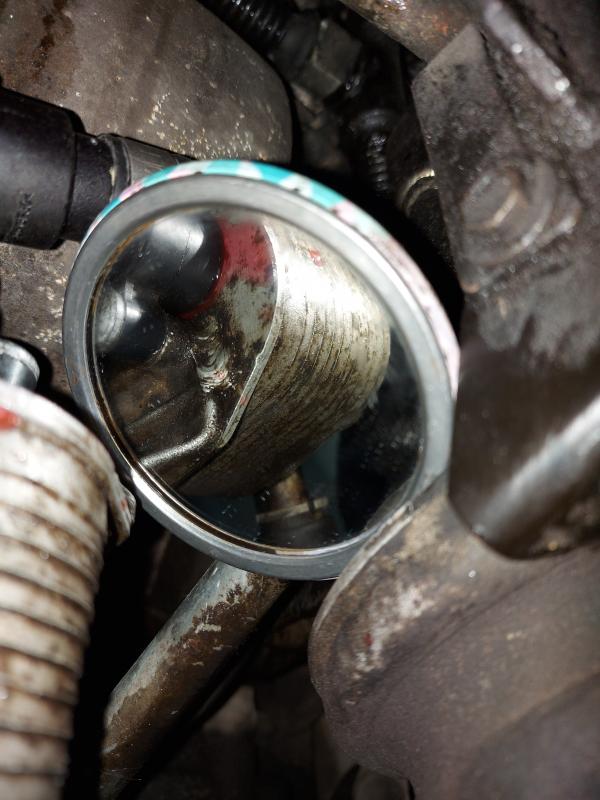

j'ai remarqué une fuite de liquide de refroidissement au niveau du radiateur de la boite automatique.
voici une photo prise avec un miroir.
j'ai pensé que cela venait des joints toriques (pièces 4 du schéma) :
https://www.realoem.com/bmw/fr/showpart ... Id=17_0162
après avoir changé les 2 joints toriques et mis en route le moteur, le fuite continue et exactement à la même place !
au niveau du passage d'eau entre le radiateur de boite et le régulateur .
à noter qu'au niveau de l'autre passage d'eau (situé en direction de l'avant du moteur) , tout est sec.
j'ai monté les 2 joints avec un un peu de pâte silicone, donc erreur de montage peu probable
je soupçonne que le métal du radiateur d'eau est corrodé mais j'aimerais avoir votre avis. panne connue ?
