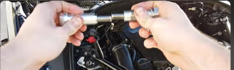

EtRe,
Mon klm, 38000klm ( à l'achat) et elle a 104000 km à l'heure actuelle .
Pour le tendeur de chaîne la référence est ; 11318586699 et après il on rectivier par sa 11318490219
https://www.realoem.com/bmw/fr/showpart ... 1318490219
Pièce n 10
Elle est très va s’il a changé .
a tu le numéro VIN ; de la voiture ????
On peut voir directement quelle tendeur tu a .
