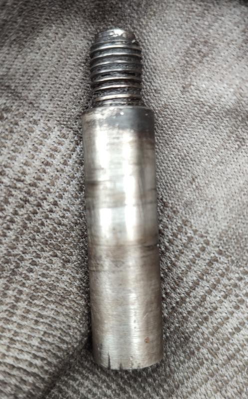

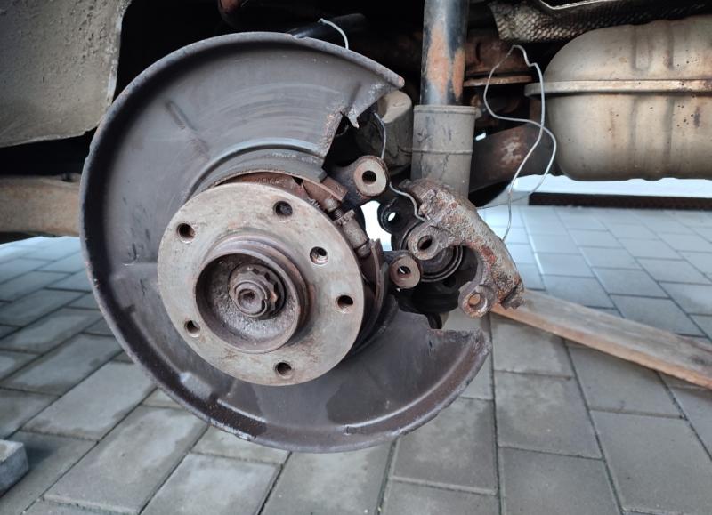

Un gars a appelé ça une fusée mais après enquête, c'est un coulisseau. Je suis de retour sur le Bouzin. Et voilà la photo de l'engin Image
J'ai redémonté l'étrier. Aucun soucis apparemment sur le pas de vis du coulisseau. J'enlève le support d'étrier pour voir si le coulisseau se visse correctement dedans

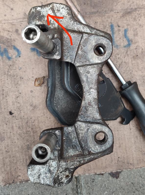

Ici le pas de vis du coulisseau visiblement sain

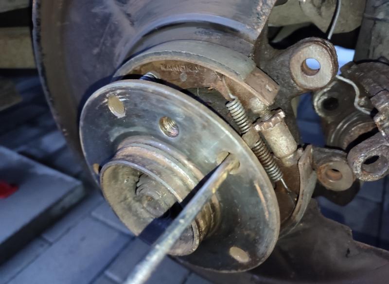

En effet, le pas de vis dans le support semble endommagé. Le même coulisseau dans le second orifice rentre jusqu'à la fin du trou. Dans le premier il repart de biais.
Vous pensez qu'on peut récupérer le pas de vis ou échange d'office ? La qualité des nouveaux alliages ne me semble pas aussi robuste que les anciens du je me fie aux nouveaux écrous de roue :mdr2:

On va commencer par le commencement, les freins ça doit être propre et sec (c'est à dire "non gras") ...
un coup de nettoyant frein sur tout ça et un bon coup de soufflette et on y verra plus clair.
La vis de guidage que je vois là :
Ne peut pas visser correctement avec toute cette crasse sur le filétage :affraid:
Si il y a la même chose dans le taraudage, ça ne peut pas aller.
en plus, elle doit être propre sur sa surface lisse et sans grain.
Si besoin, on les trouve en concess : https://www.realoem.com/bmw/fr/showpart ... Id=34_0757

Nettoyage au WD-40 je présume? Pour le coulisseau une brosse à dent suffira. Par contre pour le taraudage, quels instruments s'y prêteraient? Le coton tige ne sera pas assez robuste. Des recos?

Perso je remplacerais le support et les coulisseaux.
"Rattraper" le filétage au taraud... :suspect: pas top pour un étrier de freins.

tu pouvais passer un cp de taraud à l'envers pour refaire le filétage POUR TE DEPANNER PROVISOIREMENT
Mais comme c'est un organe de sécurité, tu as été sage de le remplacer :clin:

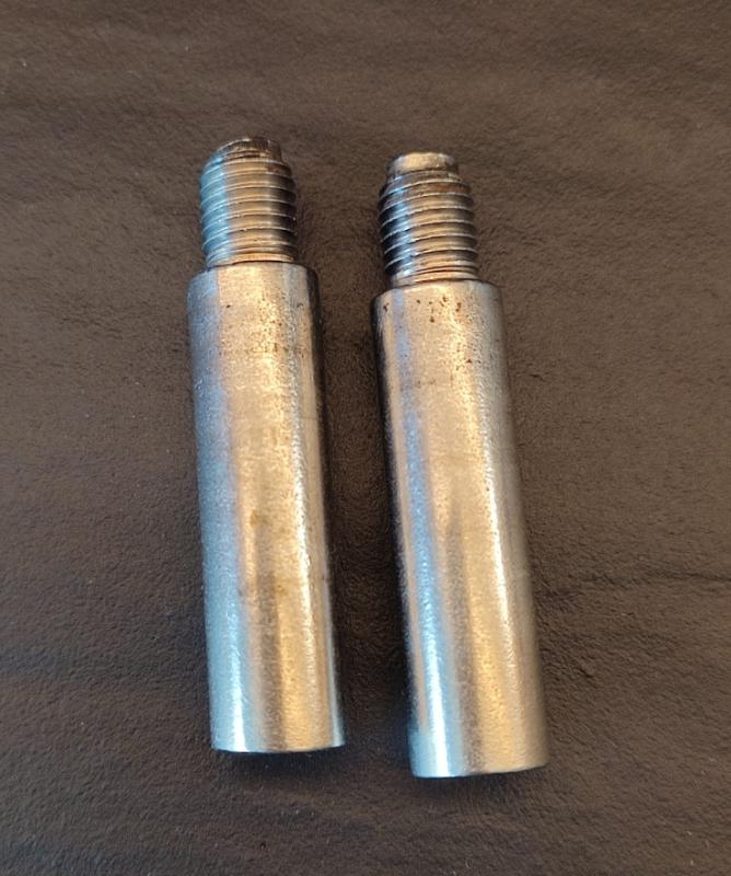

Notre aventure s'achève ce soir sur une note de toute beauté, la Bête roule de nouveau de toute sa splendeur. Le mérite vous en revient. Dans la foulée j'ai appris
- que tous les pas de vis devaient être nickel chrome avant remontage
- qu'un petit coups de frein filet 243 était un must sur les coulisseaux et vis de chape d'étrier
- qu'on ne met aucune graisse entre le disque et le moyen sous risque de voiler son disque
- qu'un peu de graisse de silicone sur le coulisseau ou entre le disque et la jante pouvaient faciliter les futurs travaux
- que rien, je dis bien rien ne remplace le forum et les avis de mécanos expérimentés pour éviter écueils voir pire.
Bref je vous tiens au jus des prochaines révisions et je privilégie dorénavant vos tutos à Pierre, Paul ou Jacques.
Quelques trophées pour les futurs novices Image
