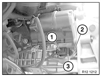

En regardant sur l'image plus haut j'ai une genre de boite plastique devant ce capteur ?

Je bien de le localiser et voir si il était accessible par le haut ça a l'air de le faire, juste a voir si facile à débrancher

Remixx a écrit : dim. 8 oct. 2023 14:19 Je bien de le localiser et voir si il était accessible par le haut ça a l'air de le faire, juste a voir si facile à débrancher
Par le haut, comme il est sous le démarreur peut être pas simple...
Mais bon, maintenant que tu l'as localisé, à toi de trouver la meilleure solution (et plus pratique pour toi) de démontage.
