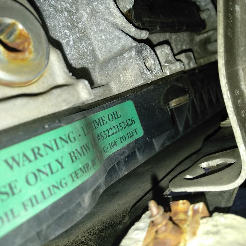

Tu dois avoir une etiquette sur ta boite
ce qui implique une verification certaine du type d huile qui a été mis dans la BVA au remplissage d origine
tout manquement a cette régle entrainera la destruction rapide et irrémédiable de la boite
Il faut toujours et dans tous les cas se référer en premier à l'autocollant collant sur la boite!

Ok, je vais voir ça demain .
