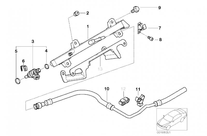

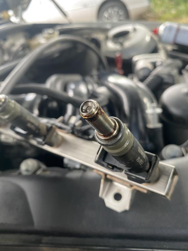

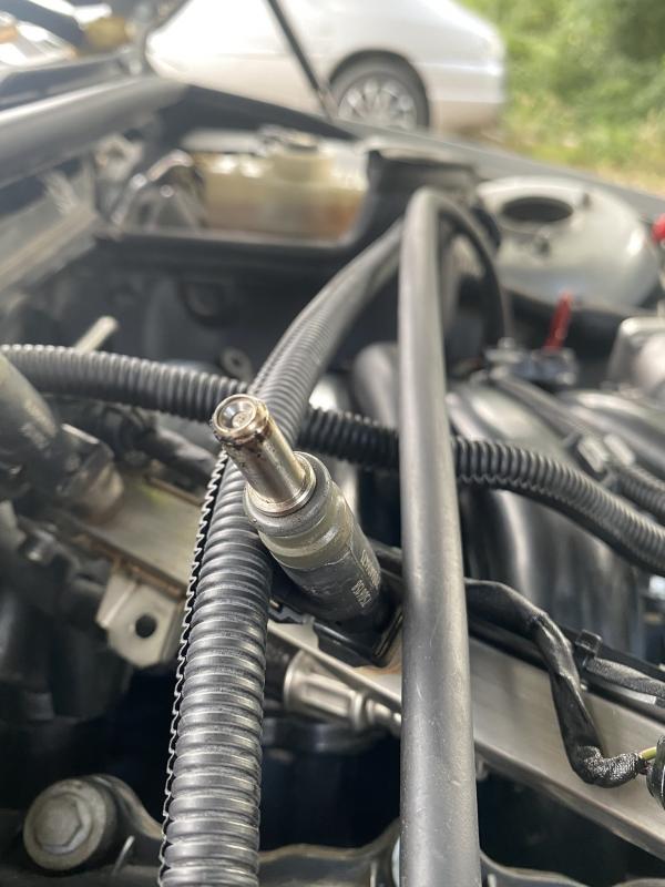

  • J'ai donc débrancher la durite N°10 de ce schéma (celle qui relie le filtre à la rampe)
    J'ai mis un récipient à la sortie de cette dernière et tourné la clef pour démarrer.
    Résultat : Environ 0.026L de carburant à été injecté.

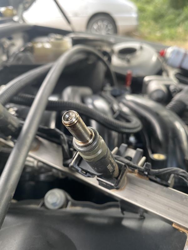

    J'ai ensuite démonter la rampe à injection et voici la tête des mes injecteurs (je les avaient nettoyé la semaine dernière lors du remontage de la tubulure)
    J'ai également constaté un petit rebord dans le trou des injecteurs mais je pense que c'est normal...
    Après les avoir nettoyé, tentative de démarrage : non concluante...

Messages : 23546
le start pilote ou le nettoyant frein qu'on pulvérise pour trouver une eventuelle prise d'air, c'est pas dans le filtre, mais sur le surface de ttes les durites, joints adm etc .
Si tu as une prise d'air potentielle, elle va monter dans les tour tte seule .
petit rebord : normal
tes injecteurs, pas plus, tu as une mauvaise combustion, donc qques résidus :pamafau:

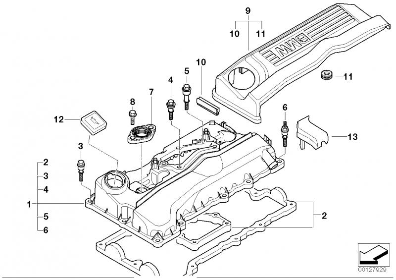

après ts ces tests, à mon avis deux options pour un manque de puissance, s'ouvrent à nous.
Étanchéité VANOS
Problème Valvtronic
ou un basculeur de soupape cassé, on l'a déjà vu
https://www.realoem.com/bmw/fr/showpart ... Id=11_3176
déposes ton couvre aac et contrôles tte ta systématique adm/ echap

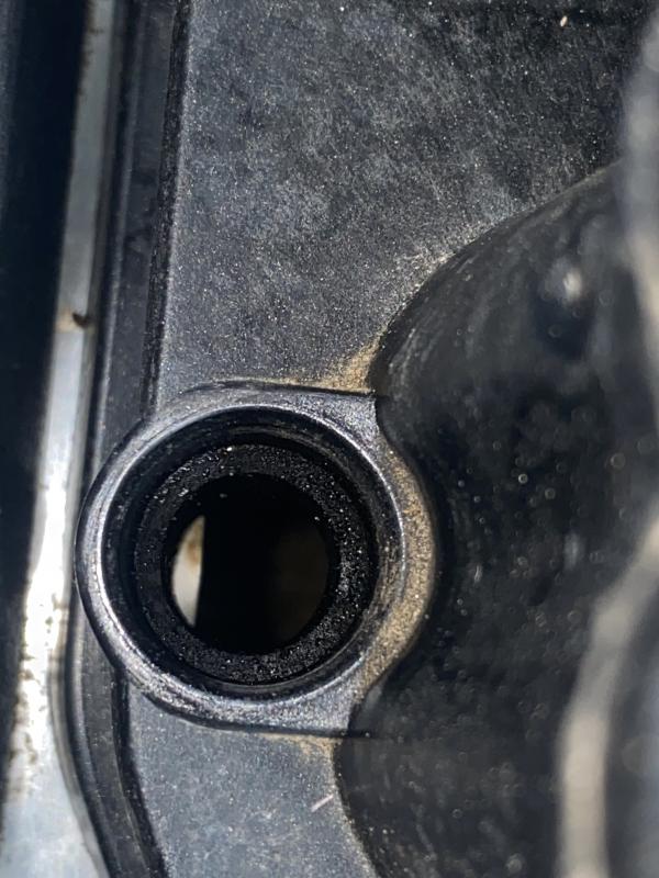

Hier soir j’ai tenté de débrancher le connecteur du valvetronic et elle essaye de démarrer c’est toujours pareil…
Par contre, j’ai constaté de l’huile sur ce connecteur !
J’avais changé la bride il y’a quelque mois car j’avais de l’huile… Soit le changement de la bride n’a rien changé soit c’est normal qu’il y ai de l’huile au niveau de ce dernier …
La bride en question est la pièce Nº8
Je n’ai pas acces au TIS cette aprem connais-tu le couple de serrage de cette dernière afin de la re-contrôler ?

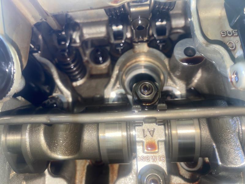

Message par Skygun_ »
Re, :main:

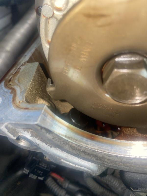

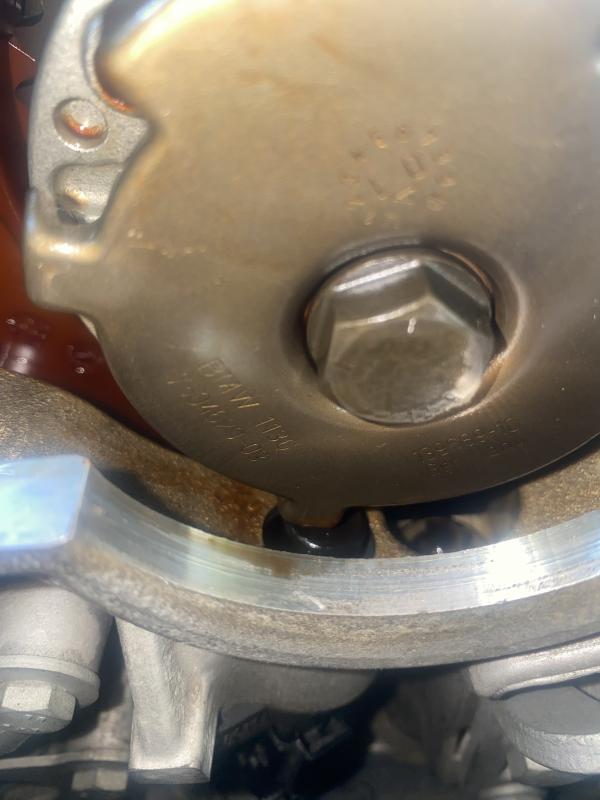

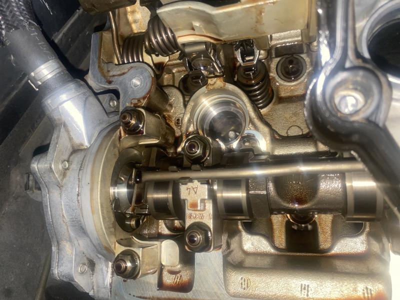

Alors j’ai démonté mon couvre culasse je n’ai rien constaté d’anormal.
La chaîne est bien tendues les guides sont Niquel !
Au niveau du mécanismes des AAC RAS !
Je te met quelques photos Image
Par contre, au niveau des capteurs aac, celui de l’admission est comme ceci
Celui de l’échappement est comme ca Image
Peux-tu me dire si c’est normal que le capteur échappement ne soit pas aligné sur le pin comme celui de l’admission ? Ou bien que ça n’ai aucune importance :scratch:
Autrement RAS, juste le connecteur valevtronic qui baignais dans l’huile

Je vais alors essayer de sortir et nettoyer le solénoïde d’admission ce soir !
Mes questions sont peut être bêtes mais qu’est ce qui te fais dire que c’est le vanos admi qui serait en cause ?
Et surtout le solénoïde ne serait également pas sorti au diag ? Car je crois qu’il est relié à un connecteur :scratch:
Je te tiens au courant dès que je fais ça !
Skygun_
Messages : 51
Inscription : dim. 7 août 2022 09:31
VIN 1 : FW26261
Véhicule 1 : E46 N42 Pr03/02 com Tr:Manual TrM:Unknown
Localisation : Drôme
Re :coucou:,
Alors solénoïdes de vanos démontés et nettoyés !
Les deux tournent bien dans leurs emplacements respectifs !
Bonne résistance également, j’ai 11.3 ohm
Skygun_ a écrit : ven. 28 juil. 2023 07:42 Je vais alors essayer de sortir et nettoyer le solénoïde d’admission ce soir !
le senoloide n apparait jamais au diag même avec une bonne valise
tu peu seulemet vérifier l angle del AAC ...d ailleur es ce que tu l a vérifier en live data ???
tu as aussi nettoye le filtre ??
Skygun_
Messages : 51
VIN 1 : FW26261
Hello !
Je ne possède pas de logiciel de Diag c’est un ami qui me l’a fait donc je n’ai pas pu vérifier ces données ..
Concernant mes solénoïdes, je les ai sortis et nettoyés à l’intérieur et extérieur
(Il n’y a pas de filtre visible ou accessible)
Et j’ai mesurer la résistance de ces derniers 11.3ohm
Messages : 23546
Le ressors 11, je le trouve bizarre, c'est l'angle de vue de la photo, ou il est tordu ??
