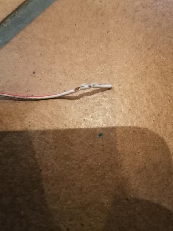

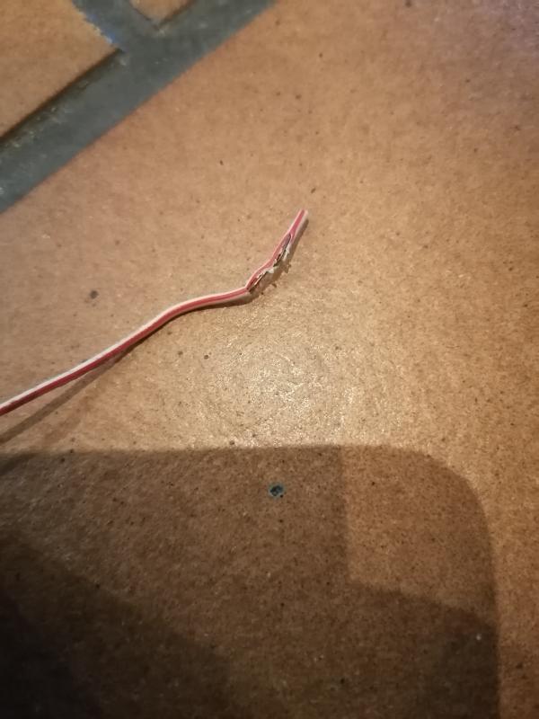

Bon ...
J'ai fait un peu de bricolage ce matin ...
Fils coupés, et soudés directement entre eux sur le siège conducteur, idem ...
Au démarrage, le voyant "airbag" s'allume (normale) , disparait, et les voyant "airbag" + "ceinture" apparaisse en sonnant ...
Je me demande s'il ne faudrait pas que je face la même chose à la prise jaune coter passager ...
- Messages : 23773

Aller, j'avais un peu de temps libre ce matin avant d'aller au travail cet après midi ...
Même punition coté passager, je coupe, je soude, et j'isole ...
En fessant cela tranquillement, j'ai remarqué 1 fil, 1 des 3 fils qui va du capteur sensitif à la prise jaune, abimé.
Avant que je soit le propriétaire de la voiture, je suppose qu'il y a eu coter passager un jeune chiot, car la manette pour avancer le siège à des traces de dents, et visiblement, le jeune toutou a essayé de gouter au fils électriques ...
Le fil en question n'était pas coupé, mais abimé ...
Donc à voir si mon problème vient de là ou non ... Je vous en dirais quand je vais rouler avec ...

J'ai rouler un peu depuis ...
Maintenant, je mets le contact, le petit voyant airbag s’allume, normale, je démarre, le voyant airbag s'éteint, puis, 30 seconde ou 40 seconde après, j'ai le combo "voyant airbag + voyant ceinture" qui apparaisse pendant 5 seconde, provoquant un bip et un alerte avec le voyant airbag en gros entre les 2 compteurs, et tout revient à la normale ensuite ...
