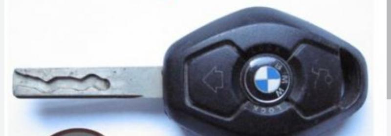

Quelle type de clé as tu ??? ( photo)

J'ai celle avec 3 boutons et qui aurait une batterie intégré (photo du net)

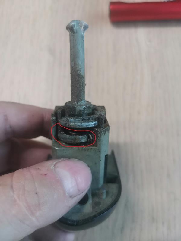

j'ai démonté le barillet... pièce alu cassé, le mécanisme ne tourne plus
Je vais devoir aller chez BMW pour commander ce barrilet, est ce qu'il sont capable de ne faire que le barrillet pour ne pas changer de clé

merci gyropinpon. le kit barrilet est arrivé. j'ai pris juste la pièce alu cassé remonté le tout et niquel je peux fermer avec la clé.
