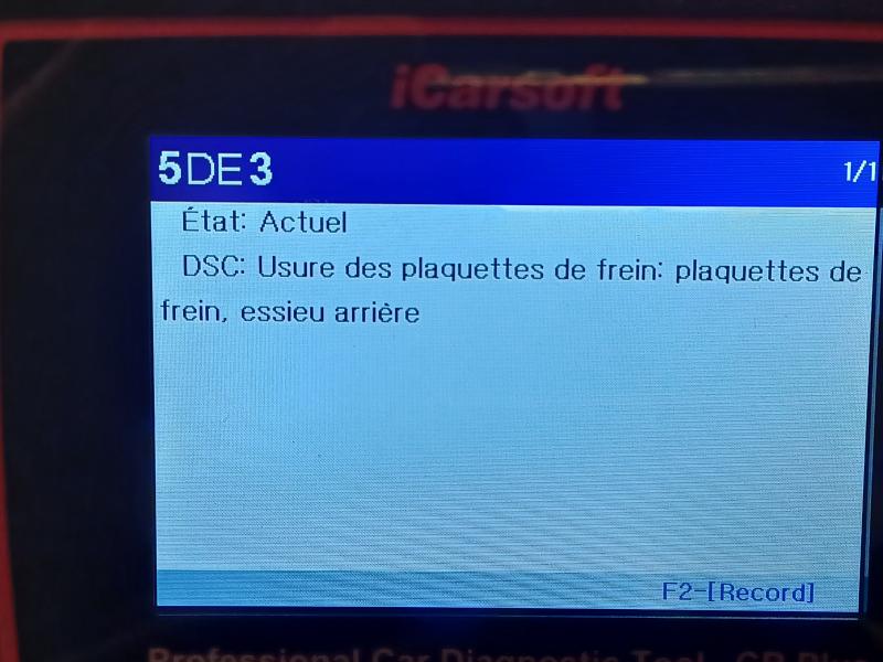

L'ordinateur de bord m'a signalé l'usure de mes plaquettes de frein AR, je les ai remplacées y compris le capteur d'usure (roue ARD) .

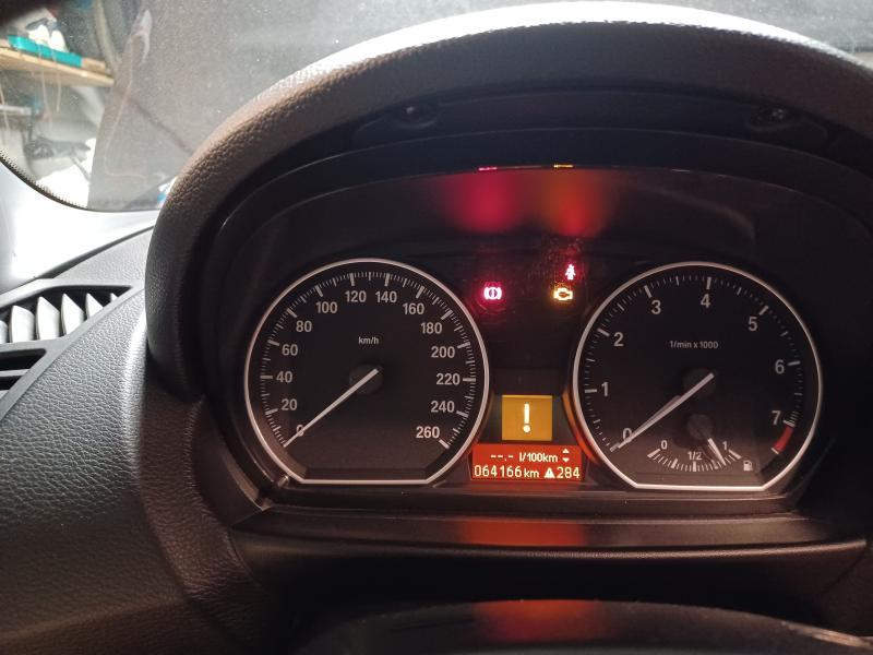

Une fois tout remonté, je veux remettre à 0 l'indicateur de service et que le voyant rouge "défaut" frein s'éteigne.
Sur iCarSoft j'ai le défaut 5DE3, ce qui me parait normal.
Je l'ai effacé plusieurs fois mais il revient à chaque fois.
J'ai redémonté pour m'assurer que le capteur d'usure était bien en place et le connecteur est OK.
J'ai mesuré la résistance du capteur d'usure : 1 Ohm.
Je ne sais pas dire si c'est correct. Est-ce quelqu'un a une valeur de référence ?
Le capteur usé lui a une résistance infinie. Probablement normal ?
Et donc impossible de supprimer l'alarme sur l'ordinateur de bord ni le voyant rouge sur le TdB.
J'ai un point d'exclamation jaune.....
Est-ce que quelqu'un connait la procédure pour supprimer les alarmes et le voyant.
