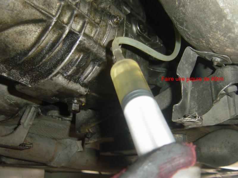

Messages : 23628
Tu as essayé de purger à l'envers ??

Messages : 23628
Tu vide un peu ton bocal de loocked pour pas qu'il ne déborde, tu remplis une seringue de 60ml un tuyau, tu ouvre le purgeur du récepteur
