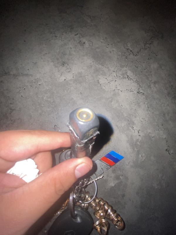

Salut je m'appel mani jai 24 ans, je possede une 525tds E34 de 1991 depuis peu, qui fonctionnai plutôt pas mal jusqu'à que je casse l'espece de coupe circuit qui a été ajouter par un ancien proprio sûrement parcequ'il n'avait pas le choix pour l'assurance...
et oui jai casser l'espece de petite tige avec embout aimanter que je n'avais jamais vu auparavant, ce bidule que je vien coller au niveau de l'alarme au niveau du tableau de bord et bah je les casser manque de bol.. du coup la voiture ne veut plus démarrer, et jai contacter un ami qui ma retirer tout ce câblage et remis d'origine maintenant je peu mettre le contact sans l'objet mais ne démarre toujours pas, une fois le contact mis on n'entend pas la pompe s'activer, mais les voyant habituel sont présents Ras .. peut être la batterie qui à fatiguer la longue ? Voir image ci dessous de l'objet en question

Moi je dirais que cette anti démarrage est d'origine (option de l'époque) , j'avais le même sur ma E31, E32 et au moins une de mes E34...
Si tu n'entend pas la pompe, avant de foncer sur l'antidémarrage, je commencerai par vérifié les fusibles (pas rare d'en toaster un pendant le démontage surtout si la batterie est rester branché :rougi:)
Ensuite multimètre en main tu mesure si tu as 12v sur la prise de pompe et 12 volt sur l'electrovanne de coupure de pompe à injection (entre la connection et un point de masse carrosserie en mettant le contacte) .
Si t'as pas 12v et que les fusibles sont bon, il faudra suivre le faisceau pour trouver quel relais on fonction n'as pas été recablé.
A ce moment la on sortira les schémas électrique du placard pour voir quel file et relais tester.

Daccord merci de votre réponse je vais vérifier fusible + batterie et par la suite on verra si le problème persiste ou non 😄😄

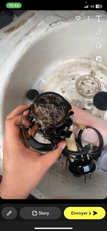

Salut !, Voici l'image ci dessous de ma prepompe situer dans le coffre cetais bien boucher le changement de cette pièce ce fera incessamment sous peu je vous tiens au courant de l'évolution 🤞🏼😄
