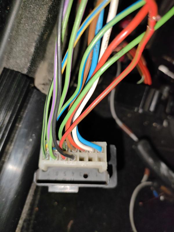

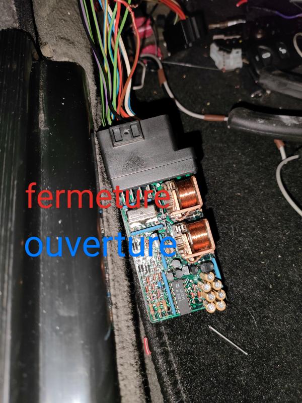

Bonjour tout le monde, petit soucis électrique que je n'arrive pas a résoudre malgré le temps passé et les nombreux tests effectués : (
Mon soucis est que je peut fermer ma voiture avec la clé côté conducteur, côté passager, le coffre, et en appuyant sur loquet sans soucis, la centralisation se ferme bien, par contre impossible à ouvrir, ni a la main ni a la clé.
J'ai donc vérifié mon boîtier de centralisation, aucun soucis visuel, je les remplacer et c'est les mêmes symptômes, j'ai testé les fils des porte a la centrale, et aucune coupures et pour finir, comme on voit sur la photo, j'ai essayé en collant les relais manuellement et la miracle sa fonctionne a merveille, tout s'ouvre et tout se ferme, donc je pense avoir un soucis d'alimentation pour me coller le relais ouverture, mais sur mes schéma électrique, je ne trouve pas, si quelqu'un a une idée je suis preneur, merci beaucoup de m'avoir lu déjà .

A mon humble avis, si le faisceau entre la porte et la centrale est bon, que la centrale à déjà été remplacer, c'est que le soucie viens... des contacteurs dans la portière conducteur. As tu déjà contrôler les micro contacteur de ce coté ou changer cette partie de la serrure? donc entre le mécanisme de serrure et le barillet de la portière conducteur.

Bonjour, oui si tu parles du petit interrupteur qui est au niveau de la serrure conducteur, j'en avais un d'avance que j'ai remplacé, quand j'appuie dessus ça ferme tous mes loquets sans souci

Donc cela fonctionne si tu appuie dessus à la main sinon pas… en gros ils sont mal positionnés.

Non, il fonctionne a leurs place initial, comme écrit dans ma publication, la voiture se ferme bien par tout les moyens, avec clé dans toute les serrures, en appuyant sur les loquets .. le soucis c'est l'ouverture

Sur la platine, t n'arrive pas à repérer le circuit qui correspond à l'alimentation de ta commande de relais ??
Après si tu as le circuit, tu dois avoir le fil, sachant que le marron c'est la masse.

Ok, si j'arrivais à capter la couleur du fil je n'aurais pas adhéré au groupe financièrement et je n'aurais pas fait de demande d'aide, je vais continuer les recherches de mon côté du coup merci pour votre aide en tout cas
