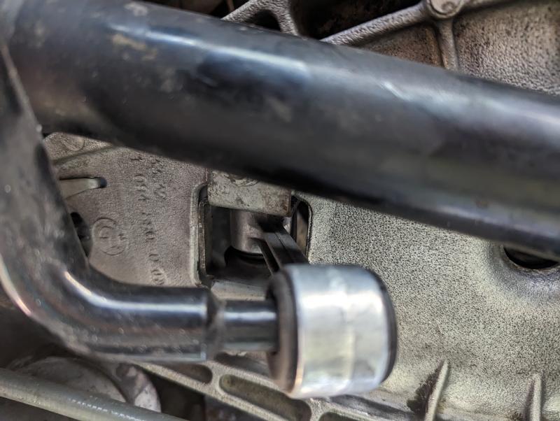

J'ai constaté que mes biellettes de barre stabilisatrices arrière demandent à sortir de la barre stab, celle du coté droit plus que l'autre, elle est même déjà sorti toute seule.
Pour info j'ai remplacé l'ensemble de silentblocs du train arrière par des polyuréthane Powerflex (violet) (les plus tendres)
Je trouve ça bizarre j'ai même une fois redémontré les billettes pour inversé le sens mais pareil.. :scratch:
