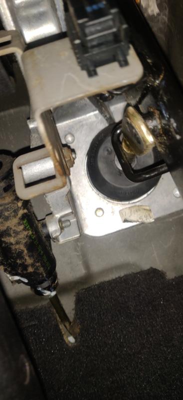

Je n'arrive pas à sortir l'anneau du Mastervac de la tige de la pédale de frein avez vous une solution a me donné ?

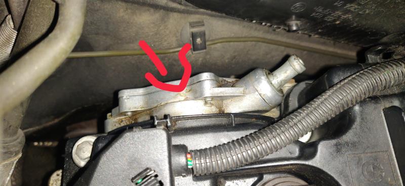

@smeldeplomb voici de quoi je parlais quand je parle de pompe à vide
Voilà j'attends vos commentaires et vos retours.
Bonne soirée
Messages : 23628
Je suppose que tu as retiré les 4 écrous de maintient du mastervac .
Normalement la tige doit passer dans l'anneau .
Si tu as retiré les écrous, il est peut-être un peu collé .
Tu as essayé de faire délicatement levier, entre le master et le tablier
ou appuyer a fond sur la pedale pour liberer de l espace entre le master vac et le tablier pour l incliner et le sortir
sinon on verra ce que dis le TIS mais logiquement pas de difficulte particulieres

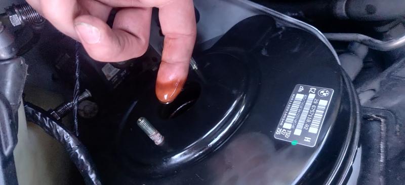

J'ai réussi à sortir le mastervac en démontant la pédale de frein et le bloc ABS une vrai galère et dans la manœuvre le mastervac c'est vidé. Petite photo souvenir Image
Plein d'huile partout.

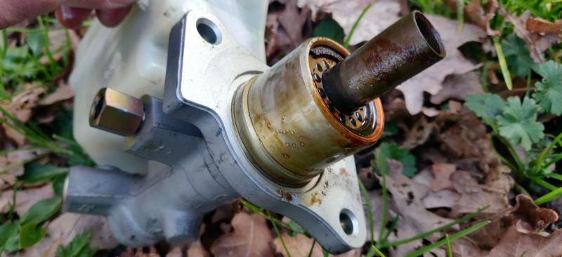

Je vous partage également la photo du mettre cylindre ici:
A bientôt pour de prochaines aventures 😁

Messages : 23628
Vu l'état du maitre cylindre , ya eude l'huile et de l'eau . faut tjrs écouter les :papi: :mdr:
Tu vois pourquoi on te demandait de déposer ce mastervac ..
la pièce dont tu e connais pas le nom, c'est ta ppe à vide .
ATTENTION IL Y A UNE NOTE PUMA CONCERNANT LA PPE VIDE
je l'ai pas trouvé peut être voir avec BM
