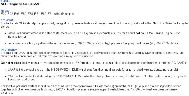

Salut , j'avais raté le dernier message :/
Vous avez raison , c'est l'ekpm qui est hors-limite a priori , juste une derniere question : bmw arrivera t'il a recoder le module avec une pompe adaptable ?
Si oui , on peux considérer le topic résolu , je prendrais rdv rapidement pour qu'ils me fassent ca :)
Edit : a priori , bmw conseillent sur leur TIS de ne pas s'inquiéter outre-mesure si le code est seul , voici ce que j'ai pu trouver ( sur n54 par contre , j'imagine que cest la meme sur n53 ) , par contre si accompagné d'autres erreur concernant pompe ou capteur , possible que ce soit un soucis mécanique , dans mon cas ca serait juste un soucis de sensibilité de mesures du module :
