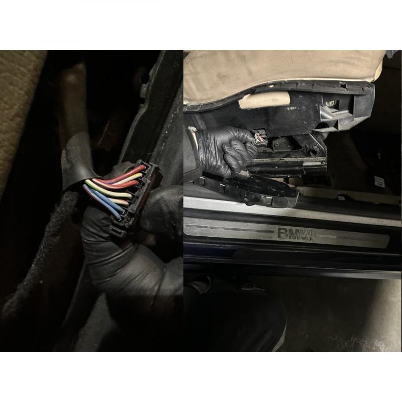

Bonjour à tous !!!
je sollicite à nouveau votre aide afin de continué la rénovation de ma voiture .
Cette fois-ci je m'attaque aux sièges avant mais je suis tombé sur un Os .Je m'explique .
J'ai récupéré des sièges d'un 330 ci rhd .
Dans ma logique , j'avais juste à remplacer les boitiers de commandes des sieges existant par les miens .
A savoir que coté conducteur , on a les 3 boutons de mémoire de position en plus .
Mon seul bémol est que lorsque j'ai débranché la fiche du boitier de commande coté passager , je me suis aperçu qu'il y avait un fil en moin par rapport au coté conducteur ( sans doute celui pour la memoire ).
De ce fait , j'ai aussi regardé les boitier present sous le sieges et ils y a pas le meme nombre .
Ma question est , ai je possibilité de recupéré ce fil en plus qu'il me manque pour la memoire ?
Et , le fait qu'un ancien siège passager (rhd ) devienne siège conducteur est il mauvais (par rapport a la" différence électrique " entre les sièges ) ?
je vous poste une petite photo pour mieux imagé et désolé car ce n'est pas très évident à expliquer par message mais super simple à expliquer oralement :suspect:
A gauche ancien siège conducteur (rhd) qui devient passager et à droite la fiche du passager qui deviendra conducteur .
Un très Grand Merci à vous !!!! :coucou:
Bonne soirée à tous !
Messages : 11821
Pas besoin de photo… celui qui te manque est le tapis sensoriel sous le siège passager car non présent sur un conducteur rhd. Et vis versa sur l autre. Le plus simple est de mettre un by-pass directement sur le faisceau côté passager caisse

Salut et merci pour ta réponse .
Je vois très bien de quoi tu me parles , par contre il me semble bien que ça c'est connecté sous le siège et se raccorde via une petite fiche or , sur ma photo , je montre la connectique du "contrôleur de déplacements du siège " qui lui a donc un fil de moin coté passager .
C'est pour cela que je pense que le fil en plus ( coté conducteur ) correspond aux mémoires de positions mais rien de sur .
Et c'est ce même fil que j'aimerai pouvoir récupérer car inexistant sur mon nouveau siège conducteur ( soit ancien passager rhd ) .
Encore merci et bonne soirée à tous ! :clin:
Messages : 85863
Loffense a écrit : mer. 7 déc. 2022 00:00 Pas besoin de photo… celui qui te manque est le tapis sensoriel sous le siège passagerpassager car non présent sur un conducteur rhd. Et vis versa sur l autre. Le plus simple est de mettre un by-pass directement sur le faisceau côté passager caisse
peut être, mais ce n'est pas la seule différence si l'une est avec mémorisation et l'autre non!
même les rétros sont différents!
ne pas brancher jusqu'à être certain que ce soit compatible!
risque de CC!!!!

ok pas de problème .
Du coup je compare les références des boitiers pour etre sur de la compatibilité ?
En sachant que les nouveaux sieges sont visuellement identique et, qu'ils ont aussi le boitiers de mémorisation 3 positions coté conducteur .
Merci à vous
Messages : 85863
RE;
explique le plus clairement possible quel équipement avait ta voiture
et
quel équipement avait la voiture de ton siège
on essayera cde comparer les schémas électriques
NB:
j'ai vu de mes yeux une E46 cab avec un faisceau de porte complètement fondu suite à un échange dans le genre!
et ce n’était que la face visible..............
