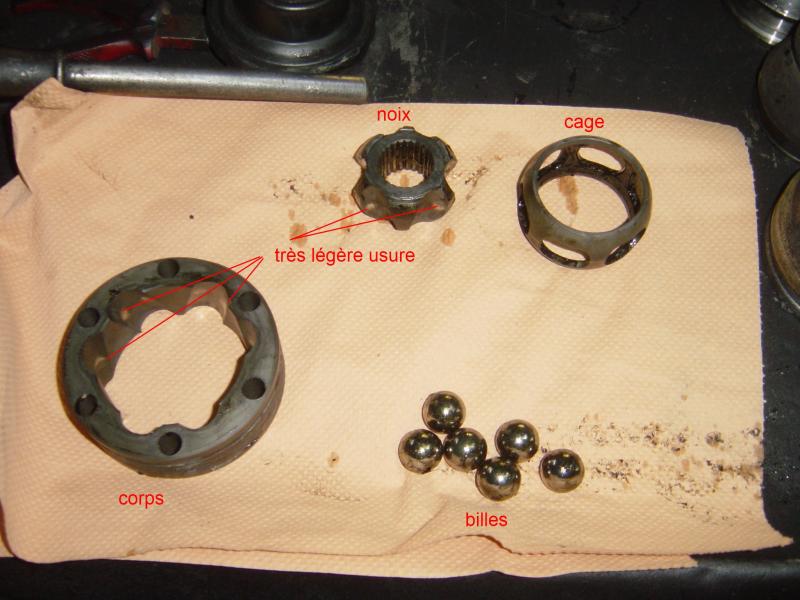

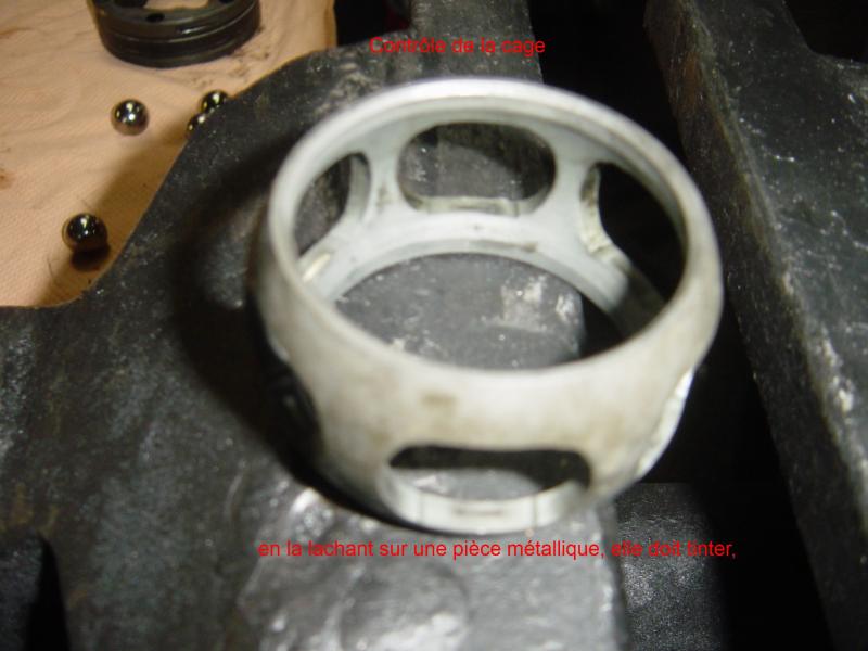

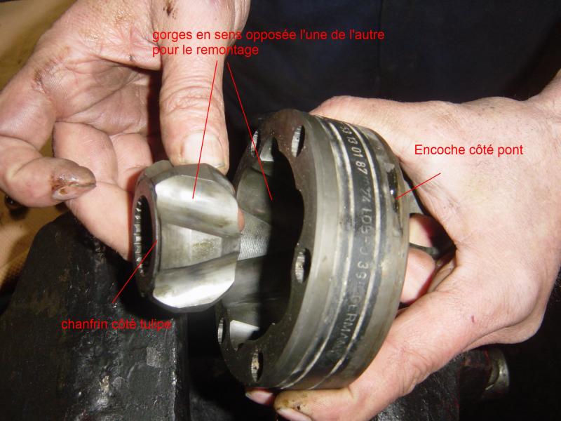

Eh!! ça t'étonne d'avoir du bruit quand ton cardan est au max de ses possibilité à causes des jeux.
Un cardan, c'est fait comme ça :
Quand ton jt homocinétique arrive à ses limites, tu peux avoir une bille un jour qui bloque, ça force entre le bol et la noix et avec le poids de la voiture c'est la cage qui fait fusible à la hauteur des petits traits bleu . Eh là !!!! t'as gagné le gros lot .......surtout si tu roules derrière .
Les photos, sont celles de mon jt homocinétique de mon arbre de transmission, mais le principe est le même pour un ""cardan""
