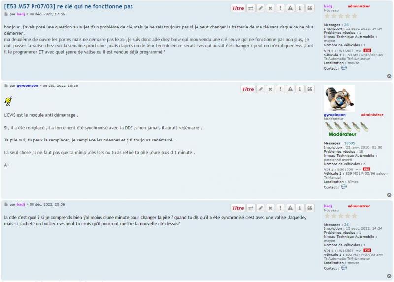

bonjour , après les retros maintenant l'ouverture des portes ne fonctionne plus ,je m'explique ,quand j'ai acheté ce véhicule, j'ai u deux clés dont une ne fonctionnait plus ,ni pour démarrer ni pour la centralisation ,et maintenant la seul clé qui me reste ouvre les portes manuellement et démarre toujours le véhicule ,sur la deuxième clé j'ai changer l'accumulateur ,mais je ne sais pas si je dois faire la manip pour réinitialisé la clé ,je ne voudrais pas faire d'erreur si vous avez une idée ?

ok mais je n'ai pour ma part jamais fait de réinitialisation avec c'est clés, mais peut être l'ancien propriétaire ,j'ai peur que si je change la batterie de la seul clé qui démarre le x5 , que ca me face perdre les codes ,et quand on parle de valise ,c'est chez bmw ou on peut faire avec autre chose ,comme scan bmw ou maxiecu?

La DDE, c'est ton calculateur moteur.
Pour la pile de ta clé: tu l'ouvres sans toucher à la pile ,juste pour t'assurer d'avoir le bon modèle avant de la retirer.
si tu as le bon modèle, tu retires ,tu mets l'autre . Le tout c'est de ne pas enlever la pile, aller boire le café et remettre la pile neuve .
Il est certain qu'avant de changer de pile , il est tt de même préférable pour la sécurité d'avoir les deux clés fonctionnelles
Quant à la synchro de l'EWS ,avec quelle valise ça été fait ??? , si tte fois ton ews a été remplacé , aucune idée ,comment veux tu que je connaisse le matériel ,de la personne qui aurait fait l'intervention.
Concernant ta clé neuve qui ne fonctionne pas , retourne chez BM.
Perso, j'en ai aussi acheté une neuve ,et j'ai demandé à BM de me la synchroniser .
le gars est sortie sur le pas de porte ,et à distance ,il n'a même pas été à la voiture, il a fait une manip les deux clés en même tps . Terminé .

je n'ai que une seul clé qui fonctionne et quand je suis allé chez bmw il n'est pas arrivé a synchroniser la clé neuve c'est pour quoi je dois allé passé la valise ,mais il pense que l'ews a été changé

excusez moi , mais j'avais oublié de préciser que le moteur avait été changé quand je l'ai acheté
