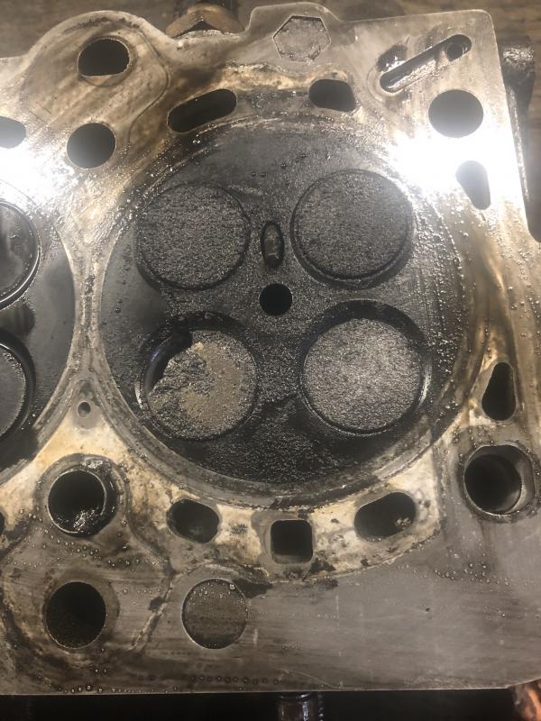

Je reviens vers vous résultat : un piston qui commençait à fondre et une soupape… pourtant les injecteurs ont étés contrôlés chez diéséliste sur banc et ok…
Merci encore pour votre aide !
Messages : 23767
1/ je pense que faire re contrôler l'injecteur du cylindre incriminé serait judicieux .
2/ C'est arrivé comment ?? sur une forte accélération ?? au ralenti ??
3/ Pression de suralim pas trop haute ??
Et le piston ,comment il est ???
Je suppose que tu connais le remède . :pamafau:
