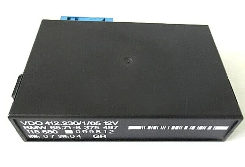

Bonjour à tous.
Heureux propriétaire d'une BMW e39 de 1996 (VIN dans mon profil) je suis comme beaucoup embêté avec mon régulateur de vitesse. Je sais que de nombreux posts existent sur ce sujet et je viens vous voir aujourd'hui parce que je suis à cours d'idées. Les symptômes. Le régulateur s'allume et s'éteint correctement. Il fonctionne à froid environ 2 à 3 min toutes les commandes répondent correctement. Au bout d'un moment la voiture accélère toute seule, puis ralenti brusquement. En gros quand je demande à réguler à 100 la voiture accélère à 110 puis coupe jusqu'à 90 puis ré-accélère etc. Bref ça déconne. Mes interventions. Remplacement des capteurs ABS Arrière gauche et droite par des neufs BMW (OEM) remplacement de la commande au volant neuf BMW. Remplacement de la bague contacts tournants du volant. Toujours pareil. Je me suis trouvé un calculateur d'occasion et je voudrai le remplacer. Problème, je ne le trouve pas. Dans la baie moteur rien, derrière le volant rien, derrière la boîte à gants rien, console centrale rien. Du coup je sèche :scratch: . Ma question est toute bête, mais pourriez vous m'indiquer son emplacement exact ? J'espère avoir donné les infos qu'il fallait. Merci à vous.Image
Messages : 23442
Regardes dans le pied de porte ,côté conducteur.
