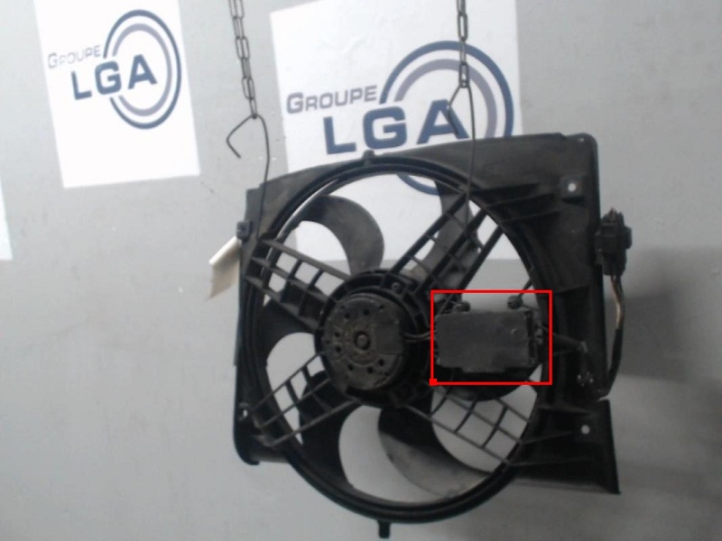

Il me semble que c’est la première fois que j’écris sur le forum pour un problème mais là ça me dépasse :gr:
J’ai eu un problème de surchauffe donc j’ai tout changer et en ai profiter pour vérifier le fonctionnement de mon ventilateur électrique moteur que j’ai installer y’a 1 mois et demi de marque mahle a la place du viscocoupleur
J’ai pu donc être surpris de voir que mon ventilo ne fonctionnait plus constamment lorsque je mets la Clim donc j’ai sortie ce ventilateur, l’ai poser sur le moteur, l’ai rebrancher et ai redémarrer pour voir et là tout fonctionne parfaitement !
Je décide de le remettre et là rebelotte ça recommence … j’ai dut faire cette manipulation au moins 5 fois avec le même résultat.
Y’a t’il déjà eu des cas similaire que je n’ai pas trouver sur le groupe ? Si non, aidez mois svp :cry: :cry:
Merci d’avance pour vos réponses
Messages : 23546
c'est pas un ventilo d'origine ???
Est ce que tu as ce boitier sur ton ventilo??
