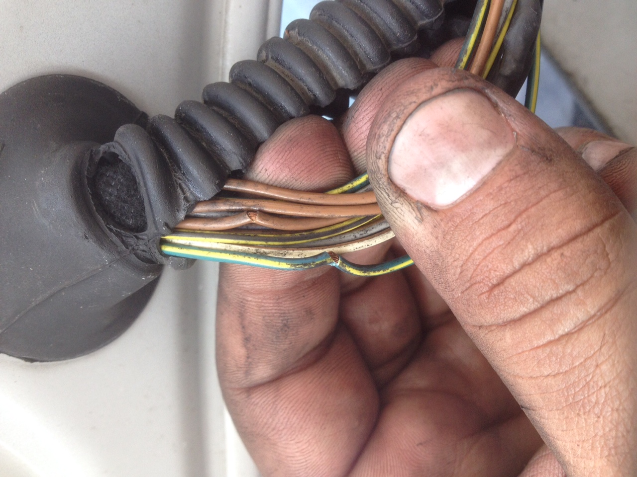

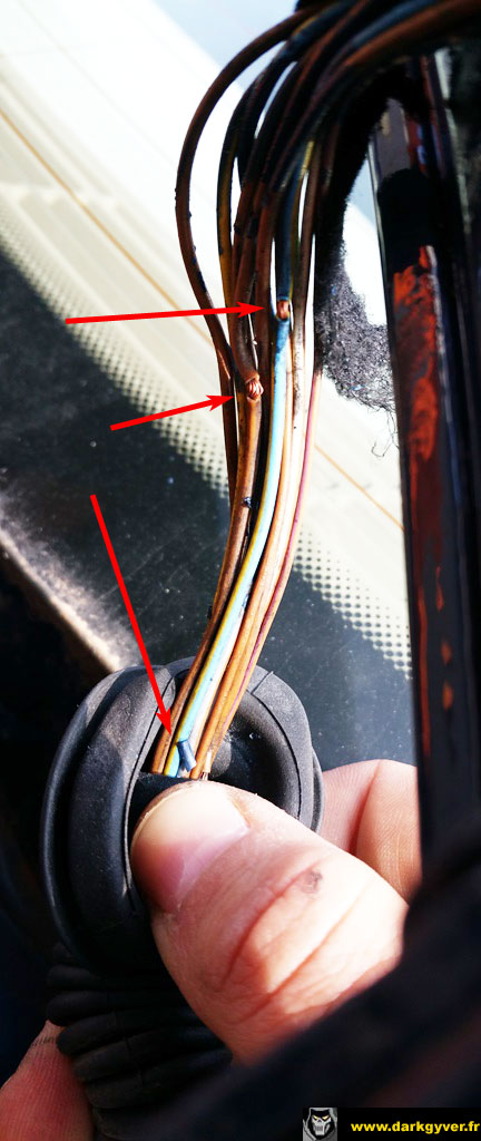

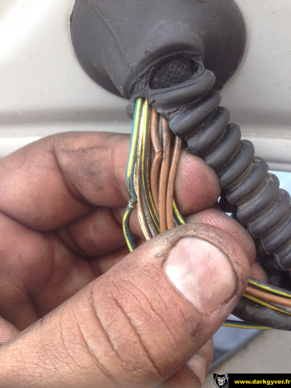

prends une photo de ton coffre ouvert
Le faisceau qui va dans le couvercle de coffre passe par là et se coude (à l'ouverture/fermeture du coffre) et casse
du coup il y a coupure/Court circuit sur ce faisceau
