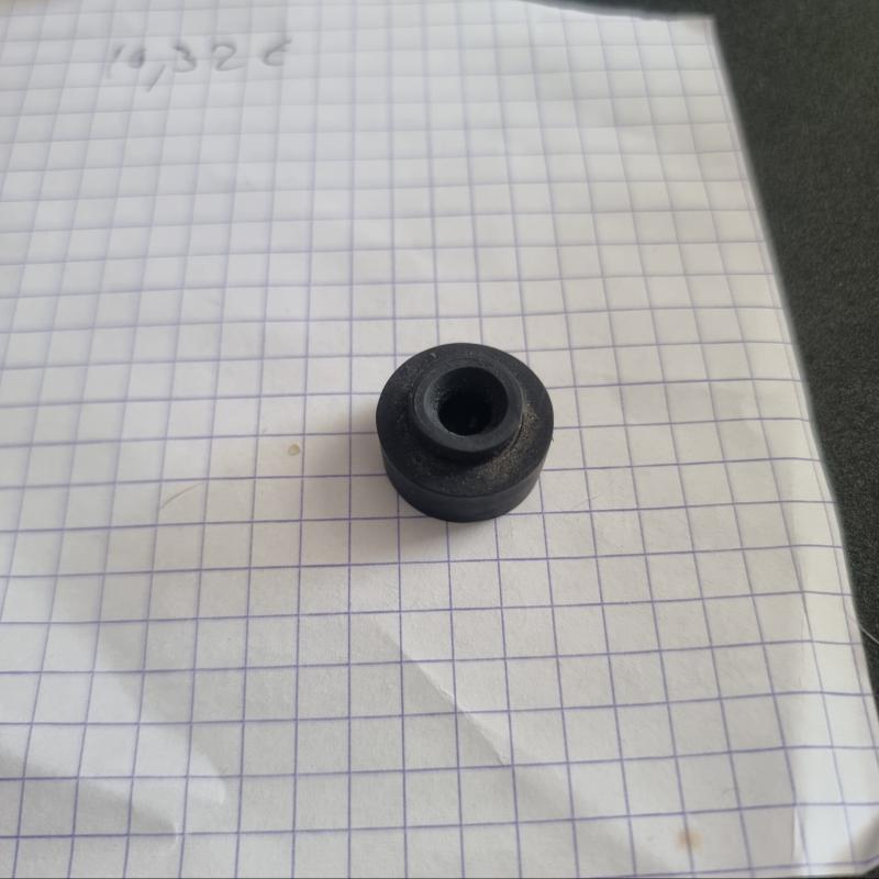

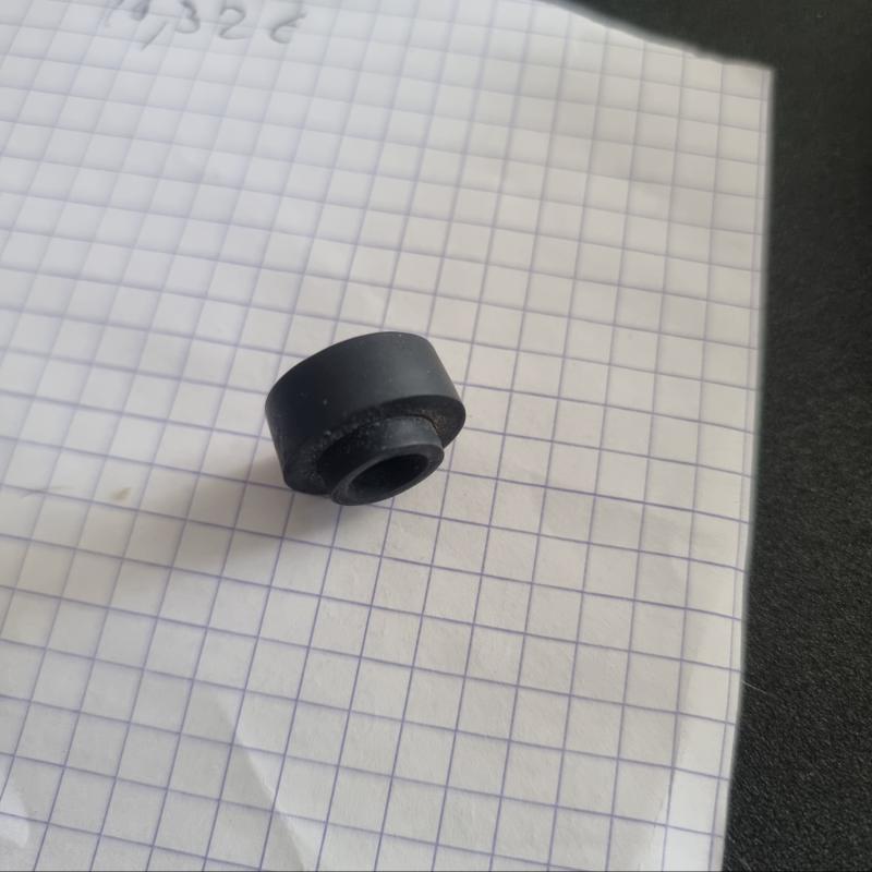

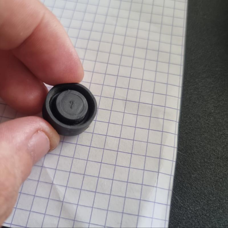

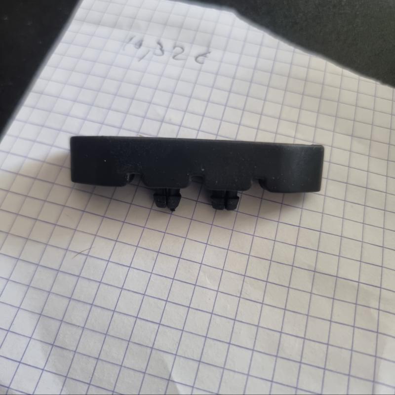

Ce week-end , j'ai fait changer l'embrayage / volant moteur , et fait remplacer également le joint de carter d'huile , et il se trouve que mon mécano a trouvé deux pieces , la premiere posée contre le démarreur , la seconde est tombé lorssu relevage du moteur pour pouvoir sortir le carter d'huile ( elle est tombée au sol ) , et j'arrive pas a savoir ou elles se situent de base Oo
La premiere ( celle qui était coincée contre le démarreur ) , est un genre de bouchon en caoutchouc , avec le chiffre "7" annoté dessus :

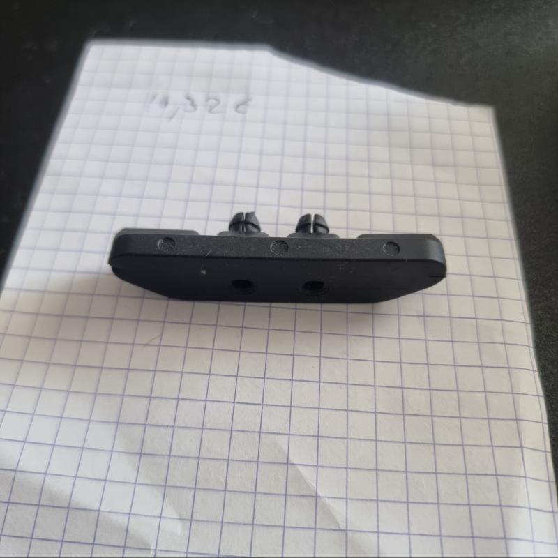

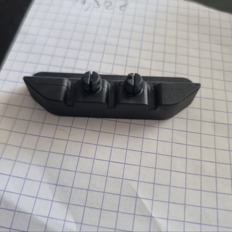

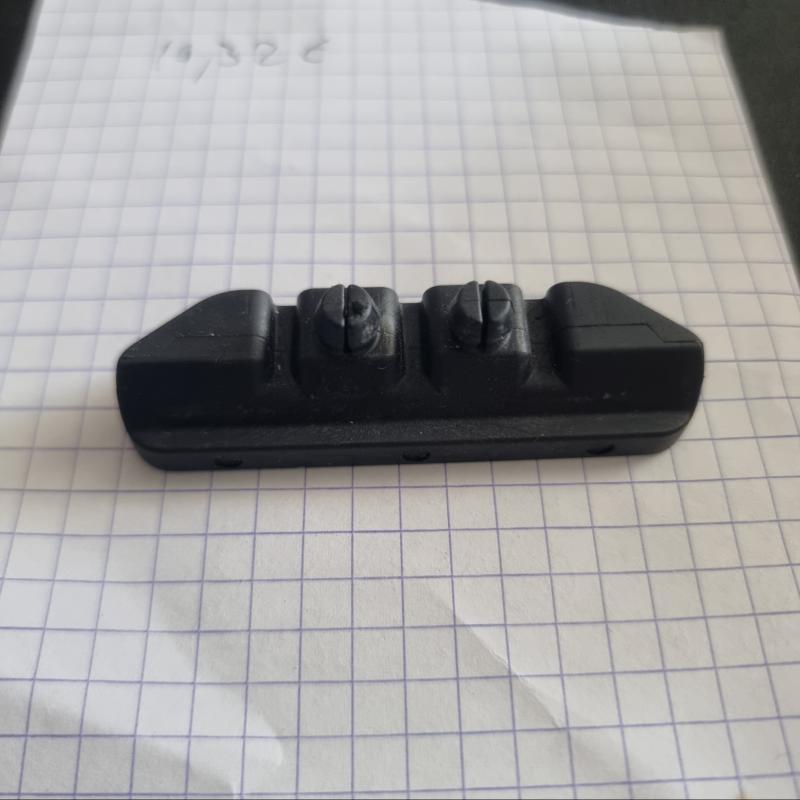

La seconde , comportant deux picots qui rentrent surement dans deux trous , et deux petits trous , ou surement deux pic viennent se loger dedans ( ou pas ) , rien d'annoté sur celle-ci :
Alors , d'après vous , ou se placent-elles ?

gyropinpon a écrit :RE,
Pour la 1, regardes 8,9
https://www.realoem.com/bmw/fr/showpart ... Id=11_3754
Salut :)
Je viens de regarder via google image , c'est pas ca !
EDIT : ayé j'ai trouvé la premiere piece :
https://www.realoem.com/bmw/fr/showpart ... Id=11_3757
Plus que la seconde !
Messages : 23628
je trouves pas la 2 dans l'ETK
c'est en mousse ou caoutchouc ??
Vu la forme, plastique moulé en équerre, je pense a un plastique de renfort ou s'accroche les durites, du moins leur collier de support, de chauffage (coté conducteur). J'ai déjà eut cette pice dans les mains mais j'arrive plus à me souvenir... je vais peut être faire une explo sur ma 1.

gyropinpon a écrit :Re,
C'est du caoutchouc !
Loffense a écrit :Vu la forme, plastique moulé en équerre, je pense a un plastique de renfort ou s'accroche les durites, du moins leur collier de support, de chauffage (coté conducteur). J'ai déjà eut cette pice dans les mains mais j'arrive plus à me souvenir... je vais peut être faire une explo sur ma 1.
Cest effectivemment tombé par terre du coté conducteur selon mon mecano :)
si c est tombe au niveau du pied de caisse je penses a un support de conduite de carburant
https://www.realoem.com/bmw/fr/showpart ... Id=16_0596
si elle etait sale c est qu elle etait tres certainement sous la caisse
Messages : 85973
as tu monté des pièces non origine?
car de manière générale les pièces origine BMW ont toutes un petit logo ou 7 chiffres au moins (même toutes petites!)

darkgyver a écrit :Re;
Personnellement non , après quid des anciens proprios ? Mystere ..
Jai vérifié sur realoem , aucune piece ressemble a ca :/
Messages : 85973
re;
tu dis que la première pièce venait de la pipe admission!
ce qui voudrait dire que cette pièce a été ouverte! (démontée)
ne viendrait pas de celle ci aussi? (cela ressemble à une butée de montage)
normalement elle ne s'ouvre pas! (en un seul tenant)
En faite si mes souvenirs sont bon, la pièce est quelque part entre le circuit de chauffage, la plage en plastique ou le filtre d'habitacle se monte - que des pièces que tu démonte pour accédé à l'admission en somme. J'ai pas eut le temps de regarder sur la mienne :rougi:
