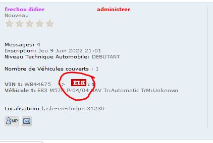

Sinon plutôt que de te livré la solution, je vais plutôt te monter comment te servir du catalogue en ligne BMW de concession, relié à ton VIN.
D'abord tu clique sur le bouton rouge ETK en face de ton VIN

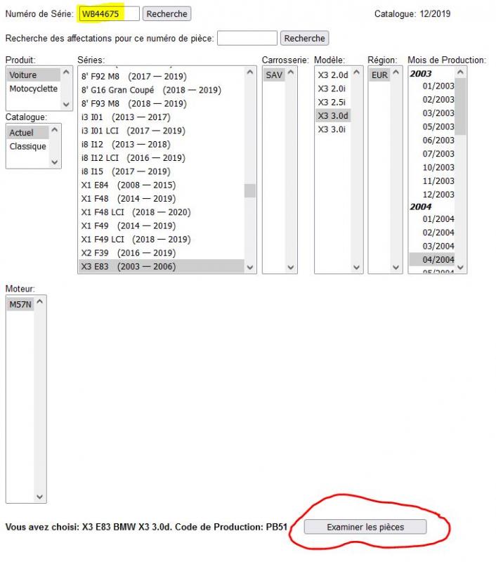

ensuite sur examiner pièce

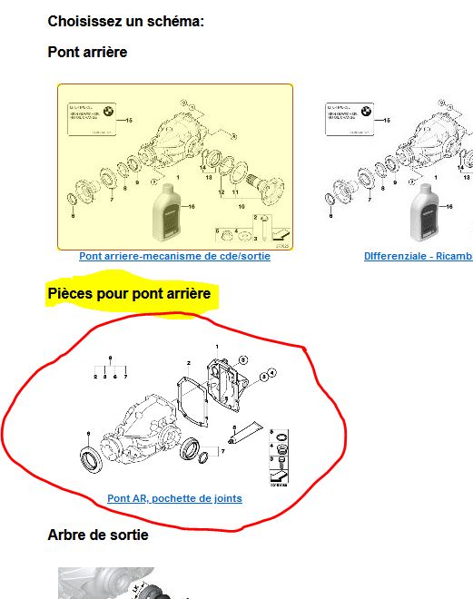

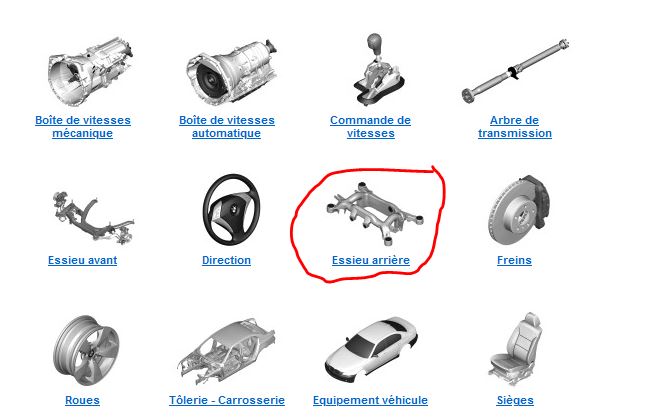

Après pour retrouver ce que tu cherche il faut s'imprégné de la logique du système. Dans ton cas c'est sur le train arrière ou arbre de transmission selon ce que tu voulais désigné, ici on va aller sur train arrière pour les joint de différentiel:
Et tu ne recherche pas un différentiel neuf mais des pièces pour celui ci:

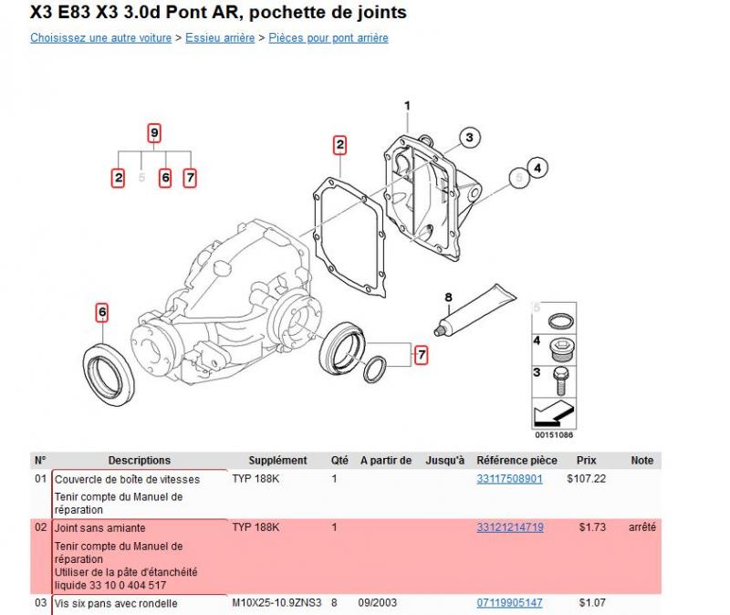

Enfin tu clique sur les numéros qui t'intéresse sur l'image et du coup il passe en rouge dans le tableau
Parfois selon la finition ou les options tu auras plusieurs choix avec l'information pour décidé dans la colonne supplément
(avec boite automatique : oui ou avec boite automatique : non etc...)

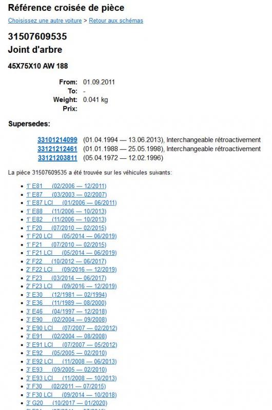

Les numéro sur la partie droite constitue les numéro actuel des pièces, si tu clique sur le numéro de pièce tu aura accès à l'historique des numéro avec les mentions des pièces compatibles
Ici la pièce 6:
Attention si la pièce porte la mention arrêté dans la colonne de droite (note) comme la pièce 2, cela signifie que hors stock existant, tu ne pourra plus avoir la pièce d'origine. Cela dit avec le numéro de pièce tu peut faire une recherche sur le net et être sure d'avoir une pièce compatible.
