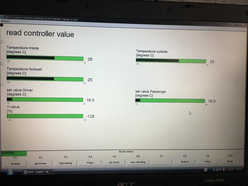

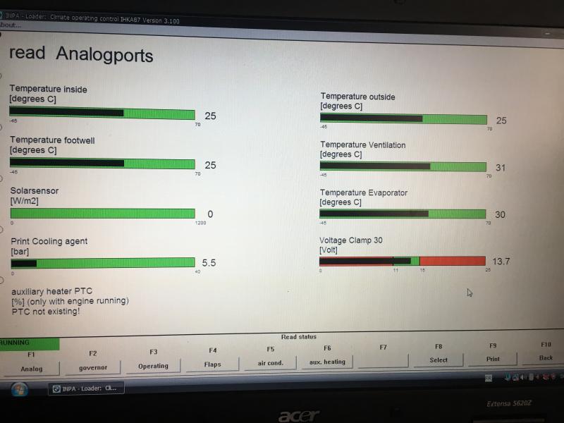

Bonjour, :coucou:

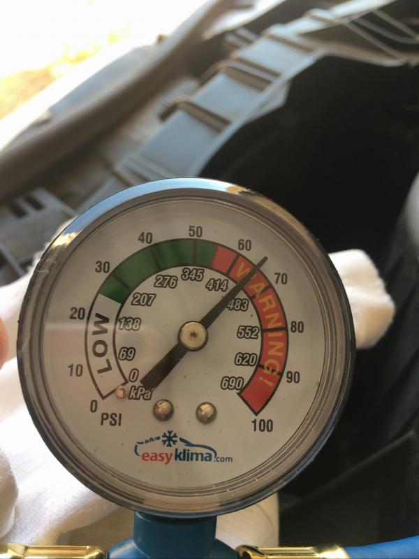

La climatisation ne fonctionne pas, j'ai effectué les tests de bases qui ont donné :
Charge correcte,
pas de fuite,
compresseur alimenté par appui sur le bouton climatisation (+12V à la prise) ,
contrôle à la main de la poulie du compresseur courroie déposée, pas de point dure, tourne librement,
Alimentation extérieur du compresseur, un léger clic se fait entendre mais rien ne se passe. :scratch:
Compresseur Calsonic Kensei 6 915 380 07
Auriez vous de la doc sur ce compresseur afin de savoir comment il fonctionne ?
Je cherche notamment à savoir si l'embrayage est classique et si il se change.
