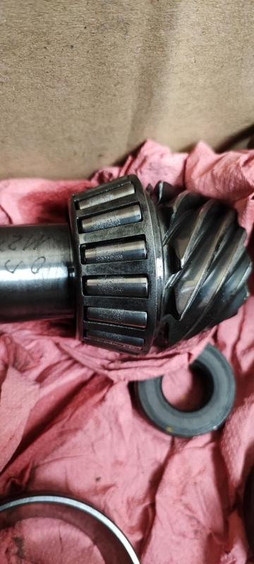

je relance le sujet car apres changement du pont par un d'occas' j'ai toujours le meme bruit :/ alors soit j'ai vraiment pas de chance et j'ai deux pont avec des roulements fatiguer sois mon bruit viens de plus loin via la resonance de la transmission ??...
En attendant je ne peut rien y faire pour le moment je verrais au retour de la titine car je me suis fait rentrer dedans pendans les vacances.... se qui en resulte une roue arriere avec un beau carrossage( apparement c'est le demi bras qui a plier) et une portiere de defoncer :'((

Par contre comme j'avais demonter mon ancien pont je me suis dit je vais le refaire a neuf comme sa je pourrais mourir moins con :'D
Surtout que j'ai un roulement qui est bien fatiguer a l'interieur donc peut etre que mon bruit viens biens de la :/ ( je met une photo pour bien visualiser)
