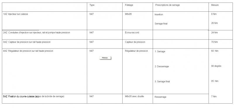

Re , je compte m'acheter une clé dynamométrique
A quoi correspond (interprétation en Nm )le couple de serrage 13 53 5az ? Merci d'avance
- Messages : 85974
