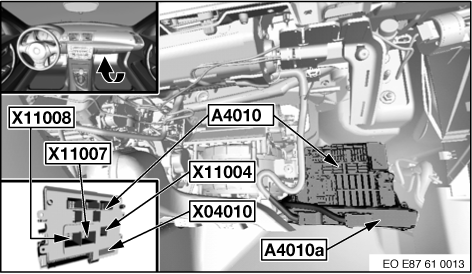

- Messages : 85885
ton prob de fumées noires vient probablement de ceci:
pour ton prob de ompte tour
vérifie/change le fusible 58 de 7,5 ampères dans ta junktion box
A4010
passe du contact spray sur ses pins
si tu n'as aucune coupure moteur ou difficulté de démarrage, alors vaut mieux faire un scan avec une valise!
dans ce cas:
aucun autre prob sur le tableau de bord, ni de problèmes réseau constatés, ou freinage ou......
A4010
dans ce cas:
