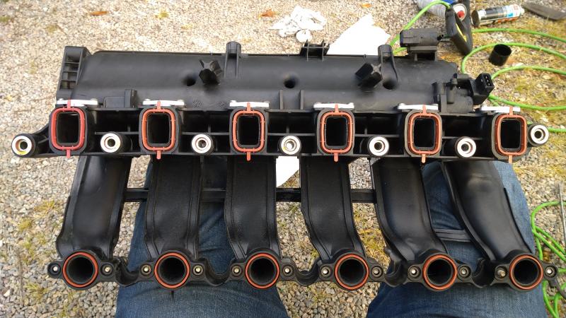

Non les clapets je les ai enlevés quand je l'ai eu d'ailleurs il était temps que je le fasse , yen a 2 qui commençaient à gripper Image
J'ai remonté avec la tige de commande des volets pour ne pas avoir d'erreur mais elle n'était pas encore sur la photo :clin:

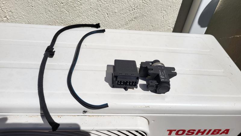

Salut à tous ceux qui suivent mes déboires :coucou: alors qq news car j'ai bossé un peu sur mon chariot LOL
J'avais suite à nos discussions commandé une electrovanne de turbo neuve je me disais qu'au vu du kilométrage ce n'était pas un luxe ! J'ai bien fait de vérifier a ce niveau car lelectrovanne en elle-même ne posait pas souci je pense ( résistance sur la neuve 15,6 ohm pour 16,1 sur l'ancienne qui a 21 ans et 322000 kms !! ) mais les 2 durites qui sont raccordées dessus étaient problématiques, celle qui va au turbo était micro fissurée tout au long , et l'autre côté poumon d'air était carrément ouverte à l'arrivée sur le poumon... donc ça n'a été que bénéfique de les changer et je me dis que pour lelectrovanne ça fait une source d'erreur en moins .
J'avais également commandé un module de préchauffage que j'ai installé en même temps ainsi que une nouvelle batterie.
Alors le résultat de tout ça, bah ... mitigé... pourquoi ? Je suis content car la voiture tourne encore plus rond qu'avant, j'entends de nouveau le turbo souffler quand j'ai les fenêtres avant ouvertes des 1500 tr donc ça c'est très bien, et la voiture est plus pechue donc ça me va .
Par contre à un moment donné elle m'a refait la même connerie que ce pour quoi j'avais cree ce sujet , pied légèrement sur l'accélérateur, manque de puissance, la boîte rétrograde si j'insiste prend un peu plus de tours minute mais tout ça à un rythme lent ... je relache l'accélérateur je rappuie plus franchement et la elle repart impeccable avec ses 193 CV...
J'ai essayé de bouger la tige de GV elle bouge mais c'est assez dur c'est normal ça ? Donc voilà où j'en suis

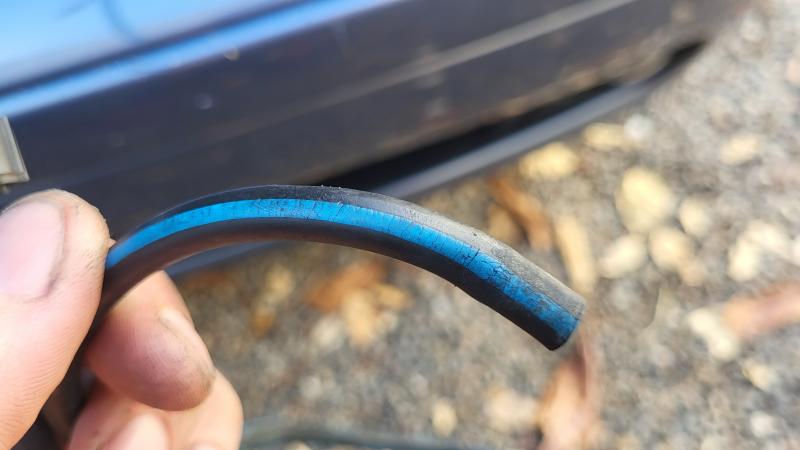

Voici mes victimes d'hier!!!

Les durites qui étaient connectées à lelectrovanne!!Image

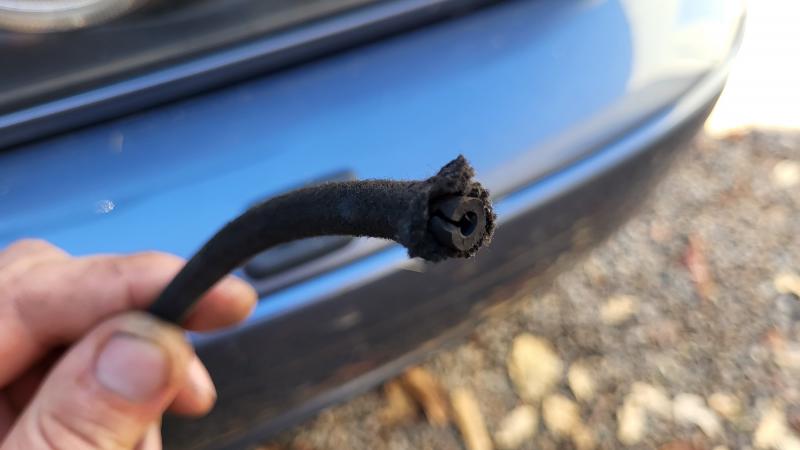

Carrément ouverte celle ci ... Image
