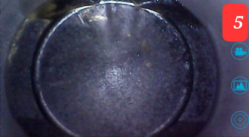

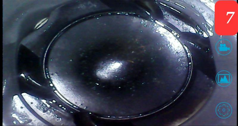

Merci, ci-joint la photo du cylindre 7
(actuellement en defaut ) et le cylindre 5 pour comparaison.
Messages : 11830
Bizzard les taches - effet d'optique ou bien présente sur la chambre et le piston? vue d'ici on dirais des morceaux. Pour la couleur global je crois me souvenir que ces pistons sont revetue donc pas affolant. En revanche je distingue mal l'état de surface des chambres/cylindres
Y a un truc qui est passé dedans
Faudrait descendre le piston pour voir l état du cylindre
