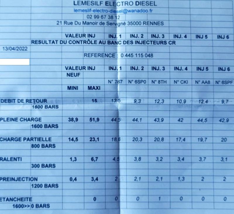

Je me permets de reprendre la discussion, voici le compte rendu du diéséliste qui est spécialiste des piézoélectriques et est régulièrement en relation avec Bosch.
Sur la région Rennaise il fait référence:
Comme vous pouvez le constater, sur ce document récent, (le précédent datait d'un an) toutes les valeurs quelque soit la charge sont dans les normes.
Quant à l'injecteur qui pissait très légèrement, le fait de le remplacer par un neuf n'à rien changé.
Pour rappel des symptômes, a froid tout est nickel, mais moteur chaud, uniquement au ralenti elle tremble et le compte tour fait le yoyo.
Chez Bosch est en commande un régulateur de débit afin d'éliminer cette suspicion.
Autre interrogation, possible que ce soit la poulie damper qui soit en cause, elle est d'origine et le véhicule a largement plus de 300 000 km.

Le dieseliste est équipé d'un banc d'essai, les injecteurs sont démontés et testés individuellement suivant 4 modes, débit de retour, ralenti, pleine charge, charge partielle ainsi qu'en pré injection. Le fait de démonter l'injecteur, surtout pour des piezo qui sont plus complexes leur permet d'effectuer une batterie de 4 tests en plus de celui du banc.
Le problème, c'est que la voiture ne remonte pas de défaut, lors des tests sur banc aucune vibration.

Messages : 85973
moi, ce que je vois, c'est qu'un injecteur n'est toujours "pas étanche"! le 3 )
je pense que c'est le même qu'au précédent test il était en 5 !
donc retour au départ!
il y a toujours un prob d'injecteurs!
Et les valeurs de l injecteur 6?

Bien évidement, le dieseliste a changé l'injecteur 3 sauf que aucune amélioration, problème toujours présent.
Le produit dans le réservoir à eu aucun effet, sauf peut être d'amplifier le problème.
Messages : 85973
Kitus a écrit :Bonjour,
J'ai un doute!
Car il a tout simplement une obligation de résultats!
s'il n'est pas étanche, et qu'il le remplace, il doit être étanche ensuite!
sinon...... c'est qu'il n'a rien fait!
As-tu demandé l'ancien injecteur? (celui qui fuyait?)

Lors de la seconde intervention chez le dieseliste, (un an après la première), le dieseliste était mandaté par le garage et non plus par moi, coïncidence, c'était le même dieseliste qui m'avait été conseillé car il a une excellente réputation sur la région Rennaise. Entre autre il travaille depuis plus de 20 ans avec ce garage. Vous pensez qu'il va gruger un client pro qui a les moyens avec les numéros d'injecteur de vérifier si le taf est fait ?
Et si on prenait comme hypothèse qu'il à bien fait son job ?
