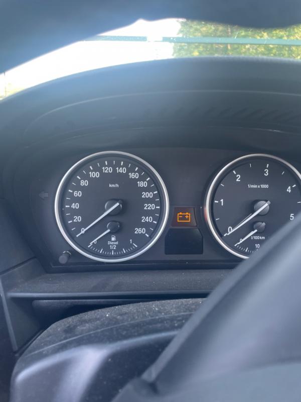

Bonjour je voudrais changer ma batterie sur la 530 d dois-je acheter la batterie chez bmw? Et est-ce que je peux le faire moi-même ? Y’a t’il un passage à la valise après, ou bien je met un chargeur au niveau du moteur pendant le remplacement ce qui évite le passage à la valise comme vu dans certaines vidéo ?

Avant tte chose, est ce que tu as contrôlé si ton alternateur chargé correctement ???
Tu as combien de Kms??

12,13 à l’arrêt
15,12 moteur tournant
194 mille kms

Oui tu peux la changer toi même, mais l'initialisation de l'IBS est plus que conseiller - sinon gare au dysfonctionnement des périphériques. Pour ce faire il te faudra une valise et un chargeur de batterie.

Du coup je roule très peu avec la série 5 est-ce que j’essaye de recharger la batterie avant l’éventuel changement ? Et comment on procède ? Je l’enlève , je charge et la remet le surlendemain ? Pas de valise ou de diag si c’est la même c’est ça ?

tu charge labatterie par les bornes dans le compartiment moteur
ca evite une manipulation sur l IBS qui est tres fragile
